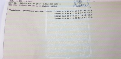

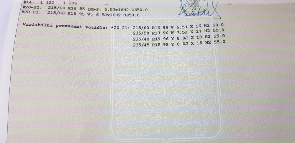

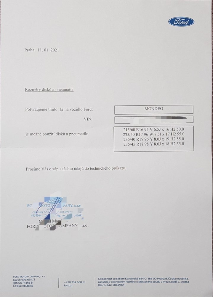

Dnes jsem úspěšně dokončil zapsání kol do TP.
Pokud by to někdo chtěl absolvovat, tak malé shrnutí:
1. Vyplnit žádost, kde uvedete jaké kola a pneu chcete:
https://www.fordhomologace.cz/zadost/1/ ... -kol-do-tp
2. Emailem vám přijde zpráva, zda vám vyhovují. Pokud ano tak:
3. Úhrada 3509kč
4. Prijde potvrzení ČP.
5. Vyplnění žádosti na registraci vozidel s poplatkem 50kč.
Výsledek: jste o 3559kč chudší ale máte všechny rozměry kol a pneu, které jsou pro daný model honolovány.
