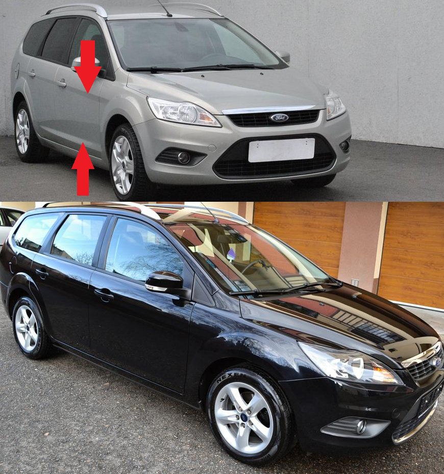

Chtěl bych se zeptat ohledně kastle. Když koukám po inzerátech, tak mi příjde, že někěteré Focusy (většinou ty v černé barvě
) nemají takový prolisy na boku karoserie jako jiné. Zkresleju to barva nebo to tak skutečně je?
