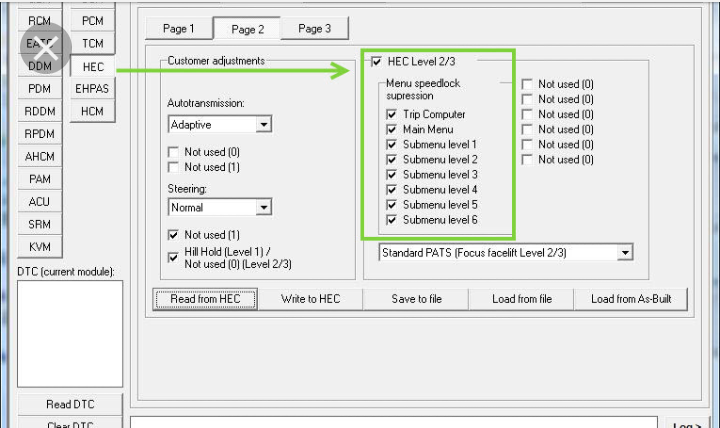

takže ak chcem mať aktívne menu za jazdy, nesmie byť zaškrtnuté ani jedno políčko?

Mám zatržené jen první tři položky.

a do menu v pp sa dostaneš aj za jazdy?

Takto by to mělo být nastaveno z výroby. Do menu se za jízdy dostanu, ale některé položky nejsou během jízdy dostupné. Co vím z hlavy, tak určitě není přístupná položka řízení, během jízdy není možné měnit charakteristiku elektrohydraulického posilovače. Pokud chceš, zjistím konkrétně co je a co není při tomto nastavení za jízdy přístupné. Fakt to z hlavy nevím, nikdy jsem zatím nepotřeboval za jízdy něco nastavovat.

naopak - musis mit vse zaskrtleMajklHe píše:takže ak chcem mať aktívne menu za jazdy, nesmie byť zaškrtnuté ani jedno políčko?

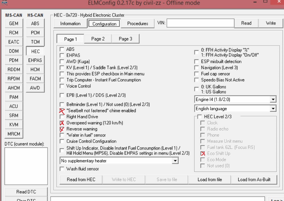

čauko, zaškrtnutím vybraných položiek, červenou farbou, dosiahnem čo v aute?
ten Seabelt si nevšímajte
pri rychlosti nad 120 mi to pipne?
niečo pri cuvaní... ale čo
bude mi ukazovať kedy mam preradiť?
ano
pipa jak nakladak pri zarazene zpatecce ... ale pipa v kabine
rozumne jen u econecticu
									ano
