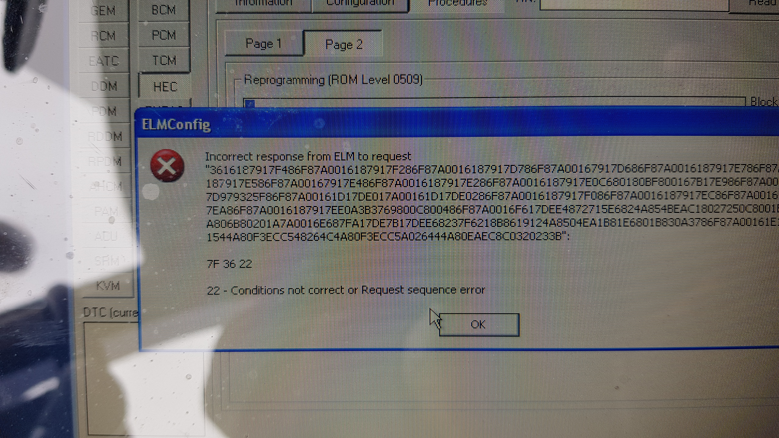

praveže tam tá rychlosť na tej úvodnej stranke bola
- Příspěvky: 6806
usb diagnostika - ELM327+elmconfig - info str.1
Musí být nastavena natvrdo na kabelu. Možná tam máte 500..
Je: Ford B-max, 1.0 EB
- MajklHe
- Příspěvky: 1046
- Bydliště: Humenné SR
Re: usb diagnostika - ELM327+elmconfig - info str.1
mám ten upravený kabel od adow
- Jurawood
- Příspěvky: 302
- Registrován: 27.07.2016 10:25
- Bydliště: Brno
Musi se v elmconfigu snizit rychlost a potvrdit zapis do kabelu.
Pak teprve spustit ff2
aha, no je mi novinka, žeby som v jednom programe zmenil rýchlosť aby pracoval druhý? To by ma nenapadlo
- foker
- Příspěvky: 551
- Bydliště: Nitra
Netreba to zmenit v spravcovi zariadeni (ci jak sa to presne vola)?
Odoslané z H60-L04
Odoslané z H60-L04

Chyby elm
A co s tim ?
