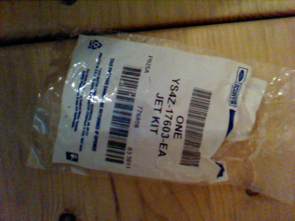

cyrilsucek píše:Dneska jsem byl v BrnoCar a vyzvednul jsem si objednané trysky ostřikovače. Objednával jsem podle čísla 1102482. Cena je 165 Kč/ks bez DPH. Dostal jsem slevu 20%, jelikož mám auto starší 5 let (slevový program na origo díly, dá se to najít na fordoriginalnidily). Tím pádem celková cena za pár je 316 Kč.
Omluvte kvalitu fotek - je to mobilem, nemám po ruce nic lepšího.
Jojo, přesně tyhle mám i já od el_barto:
http://www.ford-focus.cz/forum/viewtopi ... 95#p819895
Zatím se s nimi sžívám, takže závěr si udělám až časem. Ale vypadá to na dobrý kauf :palec_nahoru:

ahojte, dnes som si bol po "jet kit" bez vyhrevov , no po rozobrati som zistil, ze mam vyhrievane ostrekovace original... nemate niekto napad co tam dat? :-( original sa mi odtial nechce rozbombardovavat ...
