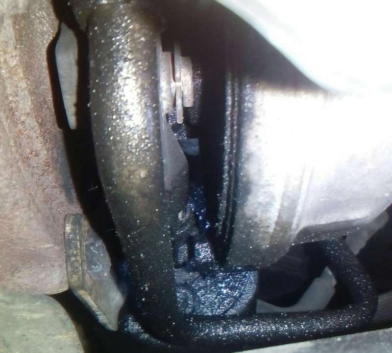

zdravím, to samé mám aj ja, myslím že prepúšťa ta trubka prívodu oleja do turba, prikladám fotku. Od leta sa tam nazbieralo oleja, najprv od tej šruby a postupne vlhla až to začalo kvapkať na kryt dpf, všimol som si to dnes, keď som zacítil mierny zápach po jazde, Olej je iba na tej trubke

fuuha ty tam toho oleja mas zodpovedne, ja nastastie len take fliacky...ak ti nato niekto pozrie a zisti co by to mohlo byt tak daj vediet pretoze ja som sa rozhodol ze to necham tiect, lebo sme doteraz nezistili kde to moze byt...tak som zvedavy

ono sa to tam nazbieralo za rok, ale už to stieklo aj na kryt dpf, zistil som to, lebo som riešil mierny zápach po oleji z klími, po zahriati motoru a stání, napríklad na križovatke, ale vstreky sú ok, myslím tesné, tak neviem či to môže byť tým, keď som to ovoňával tak najviac to smrdí okolo víčka na dolievanie, olej nejak extra nemizne, cca mi chýba na mierke 0,4 cm po 9000km

len ten olejový zápach musím vyriešiť, odkiaľ to ide, stále sa to stupňuje...

Olej se tam pálí, takže vyřeš jeho únik a vyřešíš i zápach. :wink:
