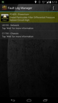

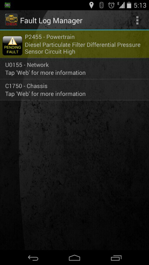

- vita_k
- Příspěvky: 4023
- Bydliště: Brno a okoli
Re: JEN PRO TY,CO MAJÍ DPF VYKUCHANÉ
[attachment=-1]uploadfromtaptalk1397402061289.jpg[/attachment]
U mě to software pozná.
