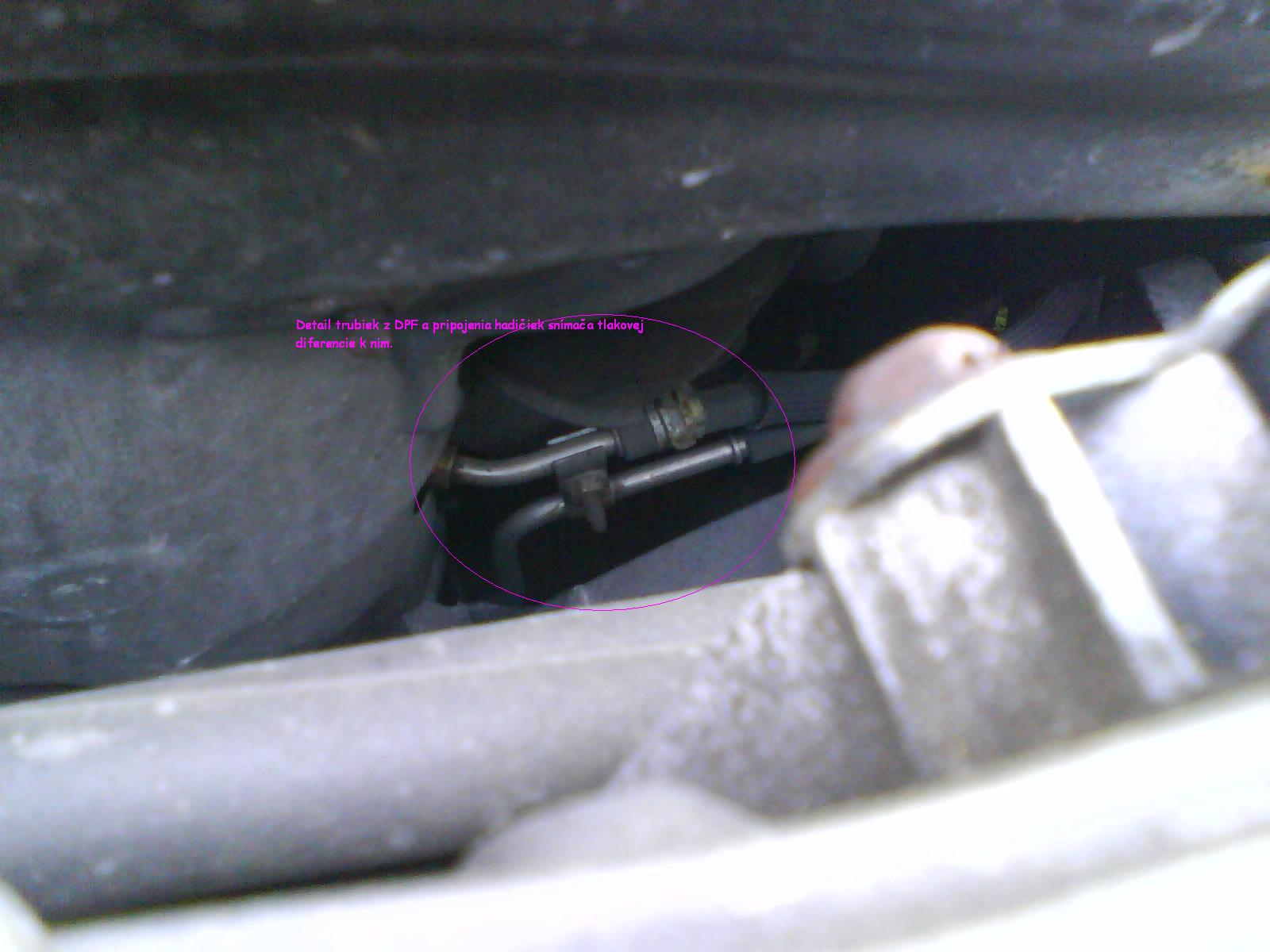

Dotaz ohledně filtru pevných částic u FF 1.6 TDCi 80 Kw. Pokud mám ve velkém techničáku uvedenu normu EHS: 2003/76A což by dle fóra mělo splňovat normu Euro3 mám filtr pevných částic nebo nikoliv? První registrace automobilu byla v únoru 2005. Díky všem za odpověď.

Nemal by si mať - ale prečo si neporovnáš "indikačné foto" s realitou - je to istota a niet sa čo zmýliť - nič zložité a za pár sekúnd jednoznačná odpoveď!Miki 84 píše:Dotaz ohledně filtru pevných částic u FF 1.6 TDCi 80 Kw. Pokud mám ve velkém techničáku uvedenu normu EHS: 2003/76A což by dle fóra mělo splňovat normu Euro3 mám filtr pevných částic nebo nikoliv? První registrace automobilu byla v únoru 2005. Díky všem za odpověď.

Díky za info,
kde najdu identifikační foto a kde by to mělo být ten filtr? Jsem laik neumím si sám ani vyměnit olej a filtr :-/. Ha tak jsem prohledal fotky znamená to, že když ten filtr tam je, tak z toho "válce" vedle alternátoru na pravo při pohledu ze předu vede nějaká "hadička - kabel" a když tam není, tak z toho nevede nic? (fotky na stránkách 11 - 12)?

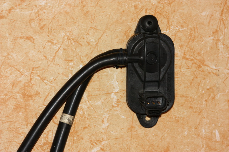

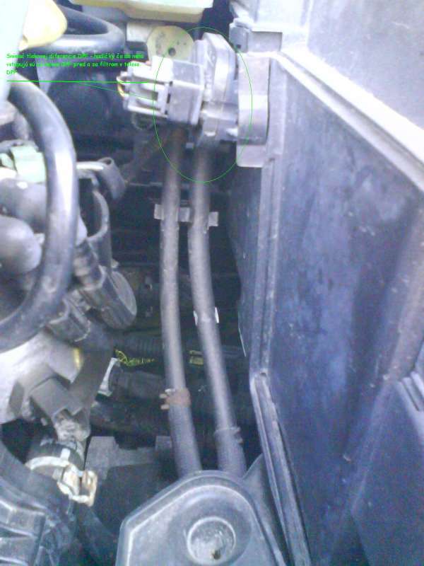

Re: Filtr pevných částic u 1,6 80kw TDCi
http://www.ford-focus.cz/forum/viewtopi ... &start=315
Strana 22/23/23
Dal som tam foto - okrem tejto: DPF_dif_snímačFoFo2.jpg -požičanej od John27 sú ostatné foto z môjho auta.
Myslím si že nebudeš mať problém napriek istej neskúsenosti. Racionálne to ide ľahko nájsť a identifikovať.
Strana 22/23/23

Děkuji. Podle fotek bych ho tam neměl mít, podle techničáku taky ne. Najel jsem s tím zatím cca 1500 Km a nic to nědělalo, že by se to nějak vypalovalo či co, tak snad to tam není

Regeneráciu by si i tak nezbadal..ale ak podľa foto nemáš tie komponenty - tak si " v suchu" .

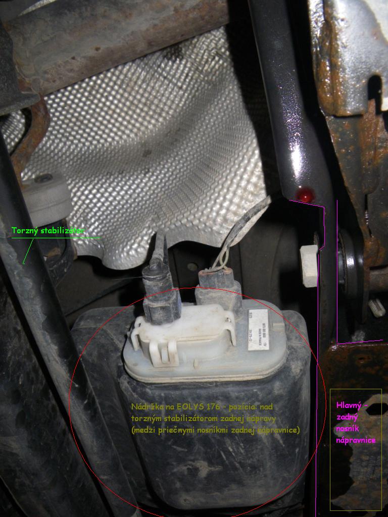

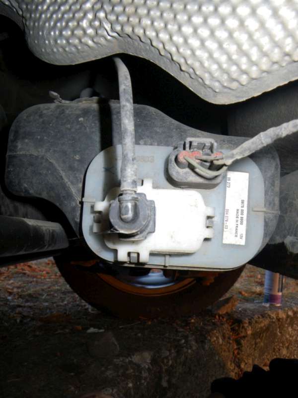

No ještě jednou vyběhnu před domek a zkontroluji to, pohledem ještě pod zadní nápravu zda tam je ta "bandaska" na ty aditiva, ale při první kontrole - v motoru toho "válce"
tam nic z toho nelezlo. Ještě jednou díky za pomoc.

Neboj ak si nemal difsnímač a trubky a hadice - nemáš ani nádržku a tým pádom nemáš DPF !Miki 84 píše:No ještě jednou vyběhnu před domek a zkontroluji to, pohledem ještě pod zadní nápravu zda tam je ta "bandaska" na ty aditiva, ale při první kontrole - v motoru toho "válce"tam nic z toho nelezlo. Ještě jednou díky za pomoc.
