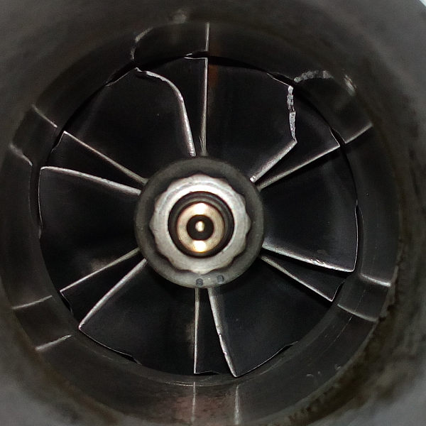

Soused koupil Cmaxe 1,6 TDCI 80 kW. Takhle vypadá vrtulka turba. Zaplatil si roční záruku na vady a prý mu turbo proplatí, tak jsem na to zvědav....

Není nějaká dokousana? Není to moc vidět.

Jj přesně tak, jedna lopatka je kousek ulomená. ostatní jsou mírně ohnutý jak dřely o stěnu turba.
Zajímavý je, že auto jede normálně a turbo ani moc nehouká....
Kupoval to v Plzni v Autocentrálu.

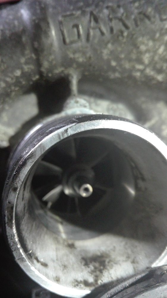

Mám ke komukoliv otázky:
1. co to mohlo udělat
2. za kolik se dá vyřešit oprava
Turbo houká....
(POZOR: není to moje auto, jde o C-maxe 1,6 80kW, r.v.2010)

A příčiny ulomení lopatek? Nikde žádná netěsnost nebo díra, vzduchový filtr OK, nový (cca dva měsíce).

Obecně asi nejčastější poškození lopatek:
- netěsnost ze směru od od vzduchového filtru, vadný filtr - omleté náběhové hrany lopatek
- něco většího se dostalo do hadice před turbem, třeba při nějaké opravě, kdy byl vyndán airbox
- velká vůle v ložisku - lopatky dřou o skříň a deformují se, až kus uletí
Co ten kus pak kde udělá, to může být další problém, protože pak už je jen cesta přes mezichladič do sání motoru. :-(

Klepe se oska turba ve skříni? Všemi směry? Kolik mm?souhlas se spanelem.

myslím, že osička se ani nehne.... tedy při jemném zatlačení. Nijak jsem to nemučil.

Jestli se pohybuje ve směru osky tak to není dobré, pokud nahoru a dolů,tak to ještě může být ok.
Rukou bez nástroje tomu nelze ublížit
