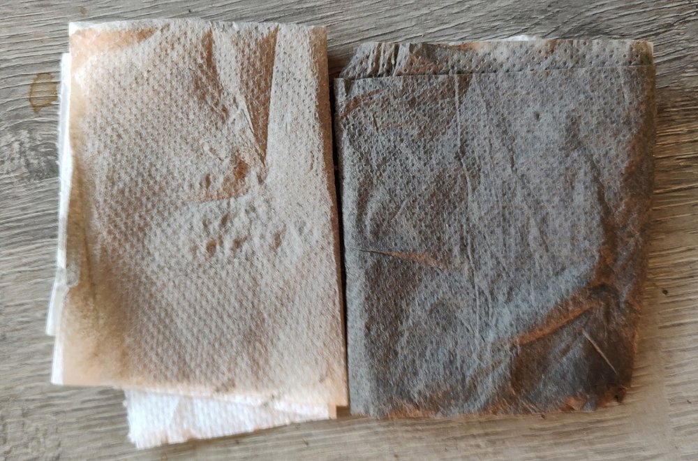

Auto vlastním od 160tis. olej pravidelně po 15tis teď v 235tis měněn poprvý s průplachem. Na fotce je vidět olej před průplachem a po průplachu tedy asi něco v motoru rozpustil.
Pak sem olej vypustil vidělal filtr a vše nechal hodinu vykapat, dal zpět starý filtr 4l nového oleje 10 minut volnoběh a vypustli můj předpoklad byl že olej bude lehoučce zakalen a já ho použiji příště. Z toho co vyteklo sem byl v šoku.
Jak to že je tak černej.
Za mně příště i když nedám průplach tak 4l oleje na 10 min. volnoběh vypustit a čerstvej olej.

- Příspěvky: 13643
Re: Motorovy olej mondeo
Sadze. Tie spolahlivo zafarbia aj novy olej.
