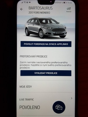

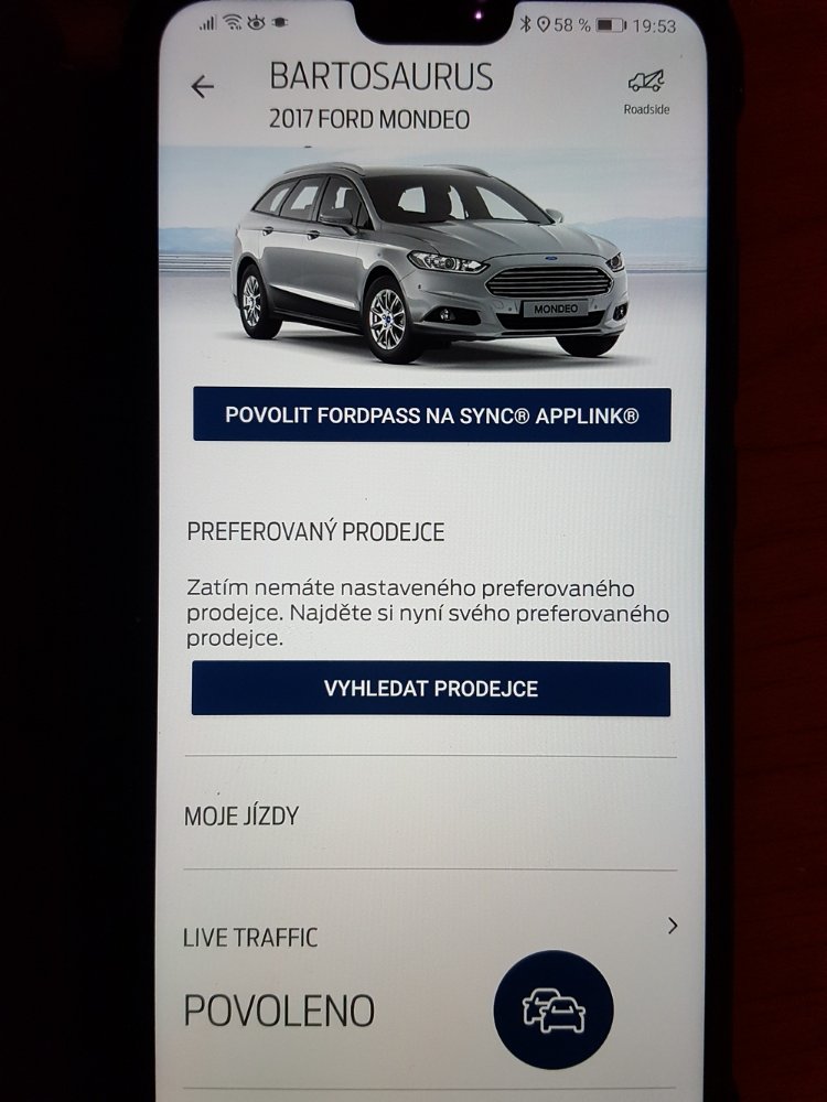

Vy co mate Fordpass, je tam vôbec niekde možnosť zapnúť live-traffic? Viem, ze take nieco bolo, ale netuším kde to nastavenie zmizlo a ci je ešte vôbec podporované.

já to tam mám...Banny píše: 17.09.2020 17:01 Vy co mate Fordpass, je tam vôbec niekde možnosť zapnúť live-traffic? Viem, ze take nieco bolo, ale netuším kde to nastavenie zmizlo a ci je ešte vôbec podporované.
aplikace upozorňuje, že budou využíváné datové přenosy

Ďakujem za potvrdenie, presne toto nastavenie ja v appke nevidim

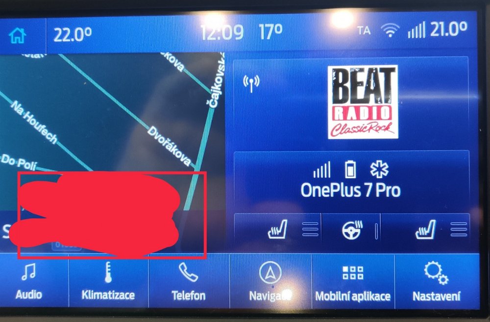

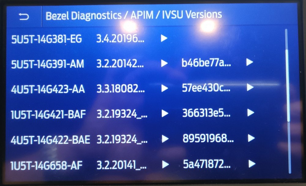

Nedávno jsem aktualizoval aplikace, hlasy a loga Sync3 Mondeo MY17 na
5U5T-14G381-EG - aplikace
5U5T-14G391-AM - hlasy
1U5T-14G658-AF - loga
Mapy jsem neaktuaalizoval z B*F na B*G z důvodu, že se jedná jen o drobné úpravy map F9. Aktualizace trvala asi 20 minut. Výsledek je na obr. Bohužel se zobrazovaly pouze loga DAB a nikoliv FM. Zde je autoinstal.lst

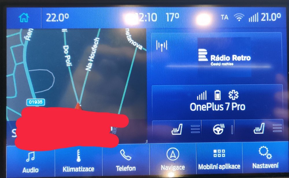

Nejprve jsem ale ve Forscanu změnil tento parametr v APIM
7D0-02-03 *0** ** na *4** **
A ve výsledku se zobrazují loga v DAB i FM. Novou kalibraci jsem tedy zatím neprováděl. Viz obr.
