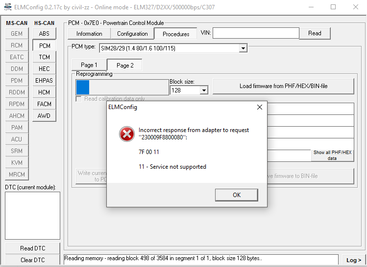

caute, presiel som to tu od A po Z, ale tento error som tu nenasiel. Ospravedlnujem sa ak som hladal zle, ale vedel by mi prosim niekto helfnut?
Mam tento kabel, ostatne veci cita a zapisuje v pohode, ale v PCM pri citani fw vyhodi tento error - Service not supported. Niekedy v polovicke, niekedy hned na zaciatku. Pri spustani ELMconfig som skusil oba drivre, pri oboch vysledok rovnaky. Rychlost som mal vzdy na Auto. dik

snazim sa o aktivaciu tempomatu. do mscan sa nepotrebujem dostat, v GEMe uz to mam aktivovane (aktivoval mi to @foker, ale trapili sme sa s tymto PCM tolko az sme vytlkli baterku a po tych stresoch sme to radsej zabalilidallasCZ píše:nemáš na kabelu přepínač hscan mscan, takže nic z hscan neprectes. podle mě.

HS-CAN precte, ten je tam vzdy. Prepinac zarizuje pristup na MS-CAN.
Dle meho pomaly prenos mezi kabelem a PC. Lze v sw stale nastavovat rychlost COMu ?
Pokud ano, zvedni ji na 1Mbit.

Zkus starší verzi programu ELMConfig. Tuším, verzi 0.2.15 nebo 16c. S tou poslední verzí 0.2.17c byl, pokud si pamatuji, při vstupu do PCM nějaký problém....

skusil som starsie verzie, skusil som rozne rychlosti, ale viac ako 500k ma nepusti. Pri otvoreni portu na 500k, stale rovnaka chyba. Uz mi naozaj asi zostava len skusit iny kabel.
Teoreticky, ale sorry za trosku offtopic. Ak by sa mi podarilo najst niekoho s IDSkom, a mam s PCM takyto problem, cez IDS by mal ist tempomat v PCM aktivovat bez problemov? dik

- Příspěvky: 25138
Re: usb diagnostika - ELM327+elmconfig - info str.1
ano, IDSkou je to bez problemu

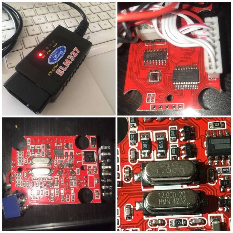

Koupili jsme kabel ELM327 v1.5 s již udělaným přepínačem. Bohužel při pokusu o vyčtení PCM zahlásí chybu rychlosti, respektive pokud se nastaví jiná hodnota než 38400, tak kabel prostě nefunguje.
Přikládám fotku i vnitřku, je z toho schopen kdokoliv něco poznat?

Kabel zkoušel na svém počítači i Adow a také mu to nejelo rychleji. Je to zvláštní, protože tato kombinace čipů by měla fungovat bez problému.
