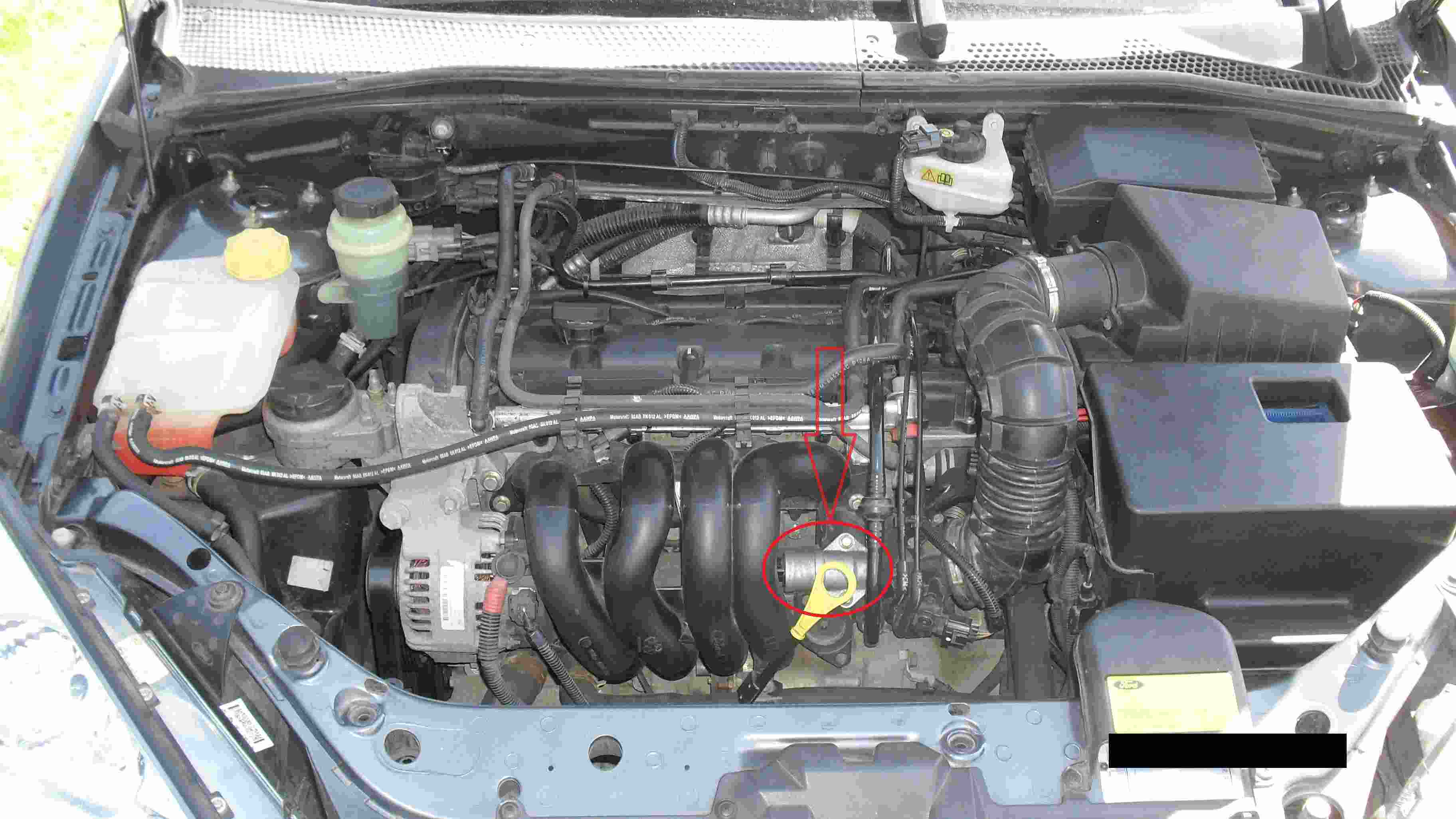

Přesně v takovémto počasí se mi to také stávalo.
Bude to z 99% volnoběžným ventilem.
Po pravidelném čištění (1x za rok začátkem října) už je po problému.

Volnoběžný ventil ve Ford Focus 1,6 Zetec SE (benzín) 2001 - 2004

Začni vyčištěním a promazáním volnoběžného ventilu. Popis výše.
Mohl by to být on.

Ok,diky,zkusim to,koukal jsem,ze u te me 1,8 je ten ventyl asi nekde jinde,nez u 1,6,zatim jsem ho u toho mojeho nenasel,tak budu hledat dat,treba ho najdu :D

1.8 má obráceně sání a výfuk než 1.6, takže ten ventil bude na zadní straně IMHO.

Hej, pekne vzadu pod skrtiacou klapkou, schovany medzi zvodmi a hlavou motora. Len debil to tam mohol tak navrhut, ako keby nemohol byt z opacnej strany zvodov, nad podtlakovymi hadicami :dih:

Zezhora je pod tou skrtici klapkou videt akorat vodic vedouci k ventilu, ale konec vodice s konektorem uz videt neni a ventil uz vubec ne,takze o vikendu budu muset na rampu a podivat se zespoda,esli se tam bude moct nejak dostat,nebo nejak to zkusit zezhora se zrcatkem a svitilnou,ale tak alespon ze uz je hezky,kdyby jeste mrzlo,tak to bych byl z toho uplne na prasky :totlsmile:

Zdola to nie je tiez vyhra :D Ale ked vytiahnes tu hrubu hadicu sania pred klapkou a vrchnu polovicu airboxu, da sa tam dostat aj tak zboku - ako ide k nemu kabel.

až ten ventil vyndáš uvidíš, ale spíš zadělanej nebude, respektive není to ani poznat, ja ho měl uplně jako novej. a přesto patrně zlobil. Teorie a snad i praxe je taková že je od inženýrů z fordu špatně konstrukčně navržený a že při chladnějším vlhkém počasí se vněm může kondenzovat voda která pak po stěnách ventilu přes noc přimrzá a tak se pak stane to že se při prvních startech za studena ventil neotevře a motor nemá kudy dostat vzduch přes klapku... jen pokud sešlápneš pedál tak mu jej dopřeješ přes otevřenou klapku. takže je dobrý celý ventil vyndat a tu přepouštěcí komůrku vystříkat WD40 trochu prohýbat ten pístek aby se mazivo dostalo i na kluzné stěny a pak to hadrem vyčistit. mastný film pak působí hydrofobně a voda nemá šanci ulpívat celoplošně na stějnách. Takhle si to vysvětluju když jsou teploty kolem 0°C. kdy na noc voda zkondenzuje a do rána mrzne.... když je -20°C tzn. spíše suchý mráz tak se voda do ventilu nedostane protože dřív zmrzne jinde.
