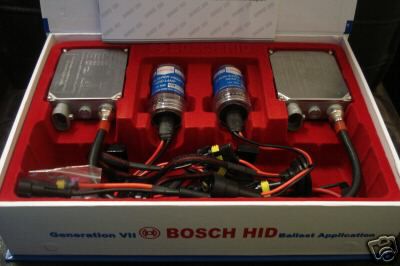

Pajdo_a
Příspěvky: 253
Bydliště: Vysoke Tatry, Slovakia
svetla
Příspěvek od Pajdo_a » 11.12.2007 07:34
Díky moc chalani, helflo mi to.
Na stránke predajcu su na výber pri objednavaní hodnoty 4300, 6000, 8000, 12000.
A ta cena sa Vám ako vidi? Maju túto sadu aj od BOSCH, cena Sk 4.800,-

myslím, že cena když je v sk je asi dobrá, já objednal 4300K za 3500kč od mr_nitroz.

Ja len podotknem, ze Bosch NIKDY nerobil prestavbove sady!!!

Pajdo_a
Příspěvky: 253
svetla
Příspěvek od Pajdo_a » 11.12.2007 15:30
Ešte nie som pevne rozhodnutý, je to akovždy len o peniažkoch. Ale láka ma to hodne. Mám rád hodne svetla za noci :) .
Tie sady same o sebe, je to už kompletné, alebo treba ešte niečo k tomu dokupovat?
Spomínaná HID sada od BOSCH
Bosch HID.jpg (18.82 KiB) Zobrazeno 2481 x
