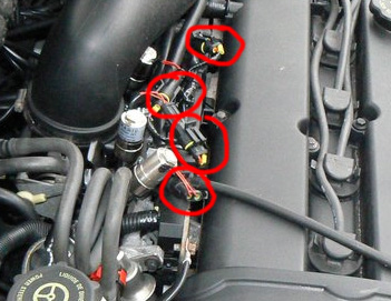

wolf2: no klidne nafot... I kdyz myslim, ze nema cenu to srovnavat. 1.8 maji sani vzadu, 1.6 vepredu. Kdyz se podvam do tveho profilu, tak ta prestavba tam videt je, mas to schovane vzadu za motorem, my to mame holt zepredu, takze vstriky musi vest taky dopredu... To je logicke.
Pokud mas sekvencni vstrikovani (jakoze si myslim, ze Magic2 sekvent je), tak tam taky musis mit ctyri vstrikovace a ctyri hadice, ktere vedou k injektorum, ktere jsou navrtane do sani. Podivej se poradne za motor dozadu a zjistis, ze mas to same jako my...
Btw: To tvoje zase vypada jak vanocni stromecek. Ted je otazka co je lepsi. Esli vanocni stromecek nebo chobotnice. Ja jsem plne spokojeny s moji chobotnici :lol: :lol: :lol:

:lol: :lol: :lol: jedna z mála odlišností ,proti tvoji chobotnici je ,že tam nemám žádnou rozvodnou (zastaralou) lištu ,která dělala problém s dodávkou LPG při vyšších otáčkách .A ještě se chci zeptat ,k čemu tam máš ty 4konektory na té liště,to má být co ???? No a jestli narážíš na moje světla ,tak je lepší je mít a svítit jako "vánoční stromek" než tam mít h...o a myslet si že svítím . :lol: :lol: :lol: ale už dost urážek :wink: :wink:

4 konektory tam mam z uplne stejneho duvodu jako je tam mas ty. Ridici jednotka kazdy vstrikovac ovlada zvlast... Vice viz. poupravene foto "ukradene" z tveho profilu...
Wolf2-konektory copy.jpg (83.78 KiB) Zobrazeno 4942 x

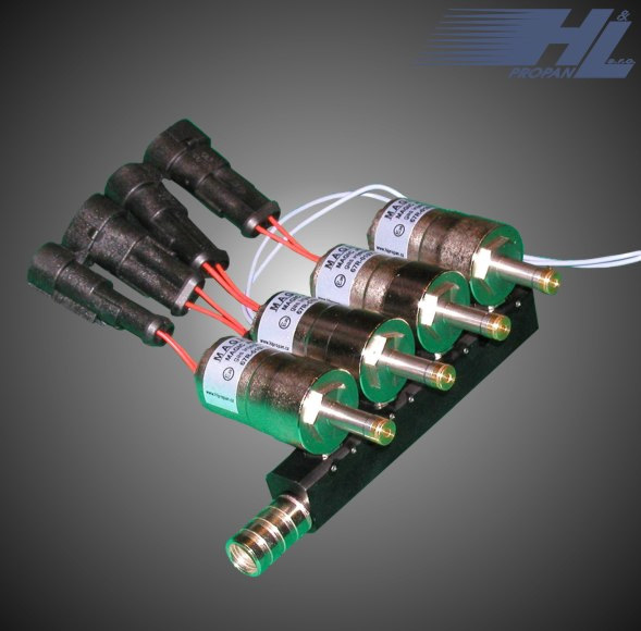

Jeste mi to neda a zareaguju na tvuj prispevek o nasich "zastaralych" a "problemovych" listach.
Podivej se prosim na domovskou stranku vyrobce tveho Magic2 a dole pobezi velkym napisem "Novinka!!! Lišta vstřikovačů Magic Jet 4V/3V v prodeji.". Takze pro HLPropan je vstrikovaci lista novinkou, na kterou drive bohuzel nemeli znalosti, zkusenosti, dosti kvalitni material ani technologie. Nicmene ted to jiz stihli okopirovat od jinych vyrobcu (BRC, Tartarini, LandiRenzo, AG, AC,...) a nabizeji listy take. Vice viz obrazek z ceniku HLPropan... Nebo mam to chapat tak, ze HLPropan se ted vraci do praveku a zacina vyrabet neco o cem se dlouho vi, ze je to problemove a je to povazovano za prezitek? :?: :?: :!:
(95.7 KiB) Staženo 410 x

Ohledně vstřikovačů a těch vašich lišt ,pro chod motoru na LPG ,je potřeba co nejkratší vzdálenost mezi vstřikovačem a válcem motoru a jak tak koukám tak od tvé lišty (kde máš vstřikovače) je hadice ,která má cca 20cm a mích 4cm je rozdíl a při jízdě a okamžité reakci na plyn bude můj systém daleko rychlejší reagovat na změny a bude přesnější :wink: A ohledně té lišty ,švára takovou lištu v autě měl a pořád mu motor hlásil chybu a přepínal se na nouzák ,ale jen se ta lišta vyndala a překopalo se to, tak mu motor šlape jako hodinky a hlavně bez lišty :wink: A hlavně nechápu proč odkazuješ na stránky výrobce ,když se tady bavím o mém a tvém systému co máme namontovány v autě :wink: :lol: :lol: :lol:

Na stranky vyrobce jsem poukazal proto, ze netusim odkud beres informaci, ze listy jsou zastarale - pravdepodobne ze spatne zkusenosti tvyho svary. Jeden pripad neodborne nainstalovane listy ale prece nemuze skoncit tvrzenim ze je to zastarala konstrukce!!! Vzdyt to evidentne neni pravda!
Pokud mam s necim spatnou zkusenost, tak napisu ze s tim mam spatnou zkusenost... Ale neplacnu prece blbost, ze vsechny vstrikovaci listy jsou zastarale!!! (...jen proto ze ja ji na aute nemam :wink: )
O vyznamu vstrikovaci listy se da docist v materialech HLPropan:
"Systém vstřikování MAGIC 2 je dodáván se vstřikovači typu MATRIX. Velká rychlost vstřikovače umožňuje velmi přesné dávkování LPG do prostoru. Lištová konstrukce vstřikovače umožňuje udržet stálý tlak na každém vstříkovači."
