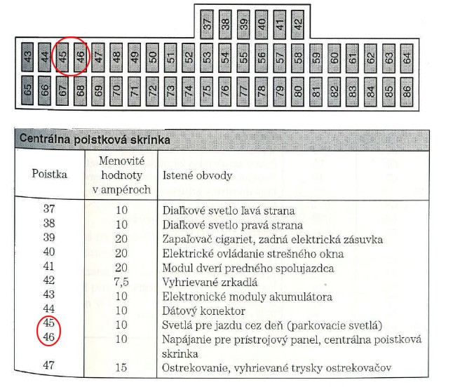

- mnagista
- Příspěvky: 55
- Registrován: 08.10.2011 23:42
- Bydliště: Zlín/Praha
Re:
Zdravím, popisovaný problém s Mondeem se mi právě objevilAhmed píše:Muze tam byt neco s relatkama. Pred nejakym casem jsem videl Mondeo, kde po vypnuti klicku zustavala funkcni klima (ventilator, atd.) a vsechno svitilo, stacilo sahnout na relatko a sup vsechno zhaslo, takze bylo ko relatko. Jestli to vnitrni osvetleni nesviti ani pri nastartovanem motoru a neni to pojistkou, tak zase mozna relatka...
Nevíte prosím, co s tím? Relátka nevím, kde hledat, nebo to co je na stejné desce jako pojistky vypadá OK. Na noc jsem odpojil baterku, tak uvidíme, co se stane
Ford Focus II 1.6TDCi 80 kW Ghia, r.v. 2006, CVT, sport pack: MS Design
- mnagista
- Příspěvky: 55
Re: nezhásína BC a displej radia u FFII
Tak vyřešeno! Při kontrole pojistek jsem vrátil jednu z nich o pozici blíž než jsem ji vytáhl (z 46 na 45)
. Pozici 45 mám zrovna prázdnou (denní světla, nemám). A napájení pro přístrojový panel zůstalo tak nezapojené (nefungoval ani imobilizér), ikdyž je zajímavé, že od polohy klíče II vše fungovalo jak má .. nu, ale nyní už zase
