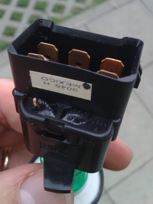

Vyřešeno:zaoxidovanej konektor

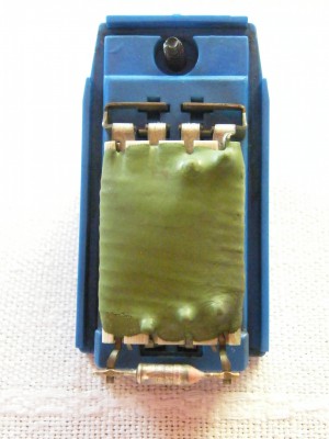

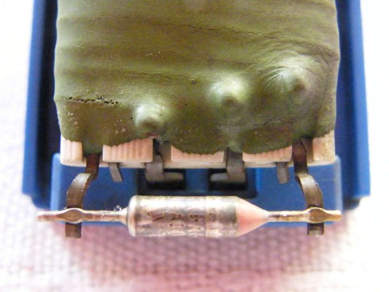

Asi před 2 roky jsem si vyměnil tepelnou pojistku u odporu topení podle návodu na 2. straně tohoto vlákna a celou dobu ventilátor fungoval jak měl. Nedávno však opět přestal fungovat na stupně 1 až 3 - vyhořel odpor topení. Protože kromě pojistky se roztavil i plastový držák odporu, koupil jsem celý nový odpor topení (cca 490 Kč) a vyměnil jsem ho. Po 2 jízdách tepelná pojistka odešla. Tak jsem koupil nový odpor (původní jsem reklamoval, jak to dopadne, zatím nevím), ale po další jízdě pojistka opět odešla. Nechal jsem u elektrikářů přeměřit ventilátor a ti zjistili, že má o 6-7 amper větší odběr, než by měl mít, a toto že zřejmě způsobuje přetížení tepelné pojistky, která odchází. Řešením je prý nový motorek ventilátoru, který však stojí přes 6 tis. Kč (na vrakáči lze sehnat levněji, ale člověk nemá jistotu, zda je funkční a jak dlouho bude funkční).
Nevíte někdo znalý elektřiny, jestli je možné, aby vyšší než standarní proudový odběr ventilátoru ovlivňoval (= likvidoval) tepelnou pojistku? Nechce se mi po 8 letech života Focuse (najeto cca 100 tis. km) investovat tolik peněz do nového ventilátoru. Nebo znáte nějaké jiné řešení, které bude bez rizika vyhoření auta (způsobené např. instalací odolnější tepelné pojistky) fungovat? Díky.
