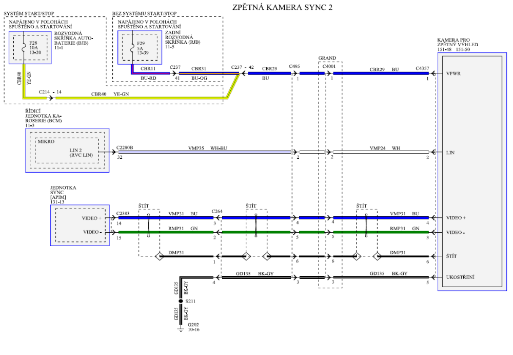

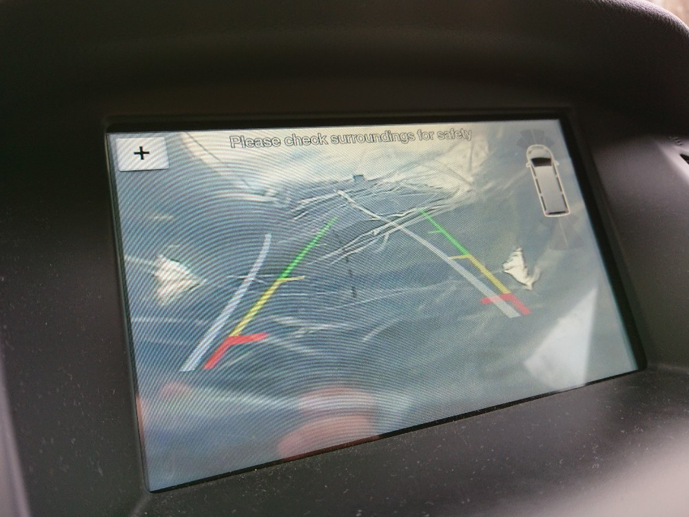

Tak konečne som sa k tomu dnes dostal. A po aktivacii vsetko fungovalo ako ma
Kamera bola este vo folii tak preto taky obraz
Kedze som uz v pravom zadnom stlpiku nasiel konektor na kameru, tak som este celu
Predpripravu kontroloval podla tejto schemy, pretoze nie vzdy kabliky aj koncia na svojich miestach
Kedze kameru som chcel mat zapojenu originalne tak sa mi podarilo zohnať aj kabelaz devri kufru pre kameru a dodatocne som este vymenil modul napatia, pretoze su dve druhy a ja som nal prave ten, ktory nepodporuje kameru cuvania a po zapojeni kamery mi ju nenaslo, modra obrazovka a hlásilo error.
Po vymene modulu a aktivacii uz bolo vsetko OK, ziadne DTC kody a po zaradeni spiatocky obraz a linie nabehli a aj natacanie funguje bez problemov.

Muzu mit dotaz? Kdyz koupim aftermarket kameru ktera je urcena do otevirani dveri kufru-je i s tlacitkem a svetlem SPZ. Staci mi ji napojit na +/- a natahnout kabel do APIM Sync2? Na kabelu je zluty video jack (samec). Stacilo by jako protikus zapojit do apimu 14+15 kablik kde by na konci byl video jack samice a tim by bylo hotovo a zapojeno? Nebo je treba krom povoleni v APIM jeste neco dalsiho? Diky

Re: Couvaci kamera - MI1240 nebo original nebo OEM
Sync 2 , velika obrazovka , kabel v kufru .
Neorigo kamera , z ní dva kabely ( napajení , video )
Když jí budu chtit napojit na ten origo kabel , VPWR , KOSTRA , VID +VID - ŠTIT , LIN
Video na video , napajení na napajení
LIN netřeba prý
Co vše kde jak nastavit ?
Je potřeba , ještě něco dodat ?
Kamera zustava stale pod napetím když se zapojí takto bez LIN ?
Díky

i originalni kamera je stale pod napetim ... LIN resi komunikaci kamery se zbytkem auta (nataceci pruhy)
po zapojeni povolis parametr v centrani konfiguraci a v APIMu; stejne jako u originala (viz navody)
spis si over, ze konektor v kufru je propojen s APIMem a napajenim/kostrou
