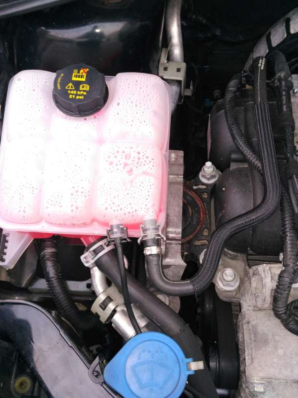

No kdyz sem shanel tu asi 20cm hadici mezi domkem s filtrem a turbem na mk2 co tak rada praska a nova 3 500 Kc tak tem 30k verim.

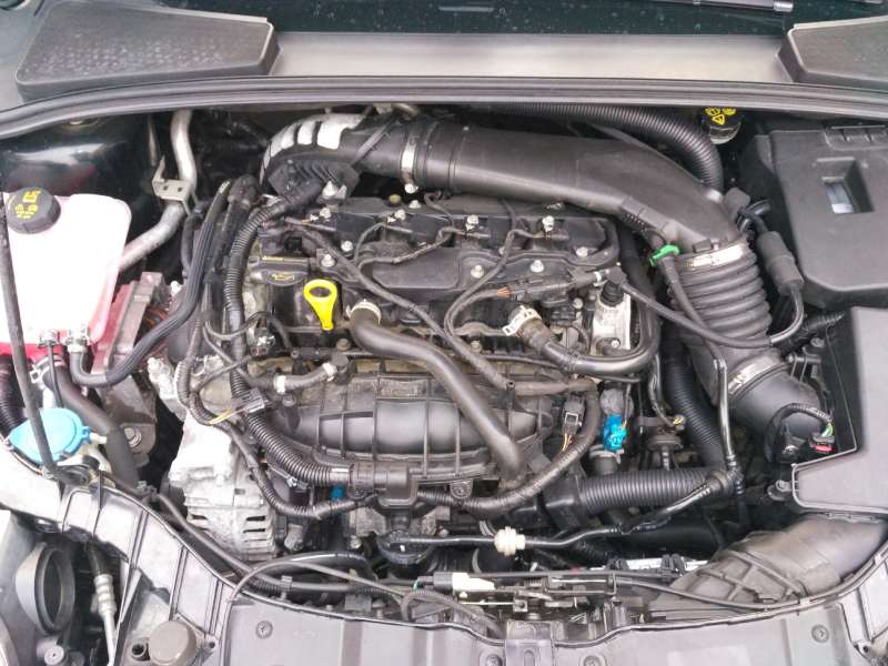

Tak koukam jako blazen , Sygic EDIT: "Sagic" omlouvam se "" sem daval fotky a ja to mam vymeneno uple jinak,
Vedle nadrzky ma nejaky odvzdusnovak nebo co to je a jinak vedeny svazek kabelu,
Prosim te co mas za typ, protoze asi opravdu bude kus od kusu jinak.
EDIT : jinak co jsem koukal u tveho jsem nenasel rok ja mam 110 kW mesic tusim 6/2011
ale manual klima, a bohuzel ne jako ty Titanium.
Tak zrejme tvuj soft asi byl funkcni a muj bohuzel.

já mám 11/2011 manuál klimu a trend výbavu. Vedle nádržky to také mám a nejspíše zapojení jako sagic...Tak můžeš koumat dál
Nechci remcat, ale vypadá to jako by jsi měl původní zapojení u nádobky...

Mam 10/2012 titanium. A to o cem mluvis je prave to cidlo jestli to chapu dobre. Je do toho zapojeny ten novy svazek. Taky me prijde ze to tam nemas vubec hotove. Presne jak to mam to vypada v manualu upravy a na youtube jsou videa kde je to taky tak k videni.

Já mám také motor 110kW rok 2011. Mám to provedeno přesně jako Sagic (fotky sedí), ještě o víkendu zkusím načíst jakou mám verzi SW v PCM (jen tak pro zajímavost). Nijak mě neinformovali, že by třeba nebyl dostupný SW, naopak říkali, že si trošku mákli, že to byla náročnější svolávačka než jindy a že je to teď OK. Tak počítám, že to proběhlo komplet bez problému. Jediné co se mi zdá z uživatelského pohledu jiné je, že do určité polohy plynu to jde méně do otáček než před úpravou a od určité polohy plynového pedálu (nebo spíš otáček) to "chytne saze" a jede jako dřív. Ale to se mi může zdát, možná je to počasím, nebo jen hledám změnu, která třeba není...
