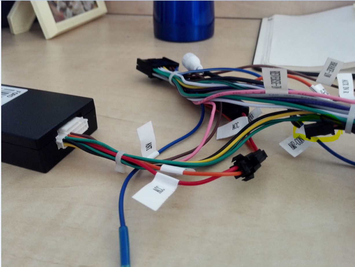

No vyskusam este tu lahsiu cestu, cize prepojim can bus z radiom (vcera som si tam nevsimol tuto volnu koncovku), original to bolo napriamo (konektor v kruzku na fotke) preto asi neslo ovladanie na volante, kable su presne rovnake (acc, illumi)
teoreticky by to malo ist, dam vediet. Kameru chcem tiez dat, ta pojde na priamo cez cinch do radia.

Ok, teraz takto by to malo fungovat korektne. Pojde aj kamera automaticky a ovladanie pod volantom by malo tiez.
Jediny problem by mohol nastat so spustanim radia s klucom v prvej polohe. Ja som to tak mal ked bol pripojeny CAN-BUS. Zalezi sice na modeli, ale tato situacia by mohla nastat.
Vyskusaj a uvidis. Ak by bol problem, tak to vyriesime potom.

Zhodou okolnosti aj mne dnes prislo a taktiez som narazil na problem. Nveiem ake by malo byt spravne chovanie radia, ale predpokladam, ze po vytiahnutoi kluca sa vypne. U mna je ten problem, ze mam keyless startovanie tlacitkom a radio sa nevypne. Horsie je, ze nejde ani zamknut auto, tlacitko kompletne nereaguje. Reagovat zacne az ked odpojim canbus od auta. Stretli ste sa s tym niekto?

Nie úplne takto lebo nemám keyless, ale hej. Nevypínalo sa mi rádio lebo som mal zapojené napájanie aj do CAN-BUS aj napriamo cez kabeláž (na mojom rádiu to tak ide). Keď som jedno z toho odpojil, tak všetko ide ako má.
Bohužial asi keyless je nad sily čínskeho CAN-BUSu...môžeš skúsiť vo factory settings nastaviť profil auta na nejaký iný Ford (napr. Mondeo) a uvidíš či to pomôže...
Ale v tomto prípade asi najlepšie kontaktovať predajcu, alebo sa uspokojiť bez CAN-BUSu...(ktorý reálne vo Focuse okrem kamery asi až také extra využitie nemá...)

Predajcovi som uz napisal, uvidime ci pride s nejakym risenim. Stare wince radio s tymto problem nemalo. Slusal som aj CANBUS zo stareho radia, ale to iste. Skusim este zapojit bez CANBUSu.

Takze dnes som zapojil tu druhu moznost a ani tak nejde ovladanie na volante, je to len napajanie a osvetlenie. Asi ten oranzovy key2 5v bude ovladanie ale to do can bus nenarvem. Kaslem na to, budem ovladat na radiu. Jak som sa s tym hrajkal tak sa mi podarilo vyslahat bateriu

Ja som skusil zapojit radio bez CANBUS-u, vsetko funguje, aj vypinanie, az na cuvaciu kameru, co je pre mna dost dolezita vec. Uvidime ci sa nenajde nejake riesenie.

potrebujes nieco taketo a problem s kamerou je vyrieseny (kabel vlavo hore na obrazku):
- cervene konce zapojis z jednej strany na signal spiatocky a z druhej na "camera-in" na tvojom radiu.
Resp. potrebujes proste priviest na camera-in kabel na radiu akykolvek 12V signal o tom ze je zaradena spiatocka. Neviem ci je toto mozne zobrat aj niekde v okoli radiacej paky - je to mozne. Potom by si bol ukrateny toho kablovania skrz cele auto.
@sakalnr:
Takze toto je ten horsi pripad, ale nevesaj hlavu. Nechaj to uplne bez CAN-BUS a zapoj to nasledovne:
KEY2 zapoj na povodnej radio kabelazi na pin B6 podla nasledovneho nakresu:
Normalne nejakou rychlospojkou alebo niecim takym, nemusis to viest priamo do konektora.
Ak by ti odital uz kabel do radia isiel, tak ten je zly a auto posiela ovladacie signaly inym sposobom. Normalne ho len cvakni niekde v polovici a ten KEY2 nan kludne napoj - pripajkuj, rychlospojkou, nejak tak...elektrikar to spravi profesionalne.
Pre kameru ti potom plati to iste co som napisal vyssie. Nie je to nic zlozite, zakablovat to budes musiet tak ci tak a pripajat niekde v kufri kamerku na signal spiatocky tiez.

Ten kabel urcite mam, kedze mi s radiom prisla aj kamera, a myslim, ze aj k sucasnej kamere co mam v aute bol ten kabel. Cize pokial to chapem dobre, kabel CAmera-IN z radia treba napojit na 12V, ktory sa spina iba ked sa zaradi spiatocka. Tu by mohol pomoct Zaqik kde take nieco v aute najst.ScorpionSX píše:@Blackhawk:

Presne tak ako pises...raz som po tom aj patral, ale nakoniec som sa na to vykaslal a neviem kde taky kabel v interieri je...ale ZaQik hadam bude vediet

CAN BUS - problem bude v keylessu ... je mozne, ze dodana "kouzelna" krabicka je pro mondeo poFL, ktere ma na sbernici vic stavovych informaci nez FF2
napajeni zpatecky - pin 1 na velkem oranzovem konektoru na GEMu

To s CANBUS-om ma napadlo ako prve a preto som hned skusal povodny CANBUS, ktory som mal so starym radiom a ktory fungoval tak ako ma. Ale ten robil to iste.
Kazdopadne dakujem, skusime to napojit napriamo.
