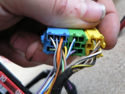

Kto riesil problem pri zakupeni FORD TRAVELPILOT 170 a vymene za radio FORD 5000? Po dokupeni ISO kabla, mi zostal z povodnej kabelaze vo FORD FOCUS COMBI 1.6 r.v. 2001 jeden konektor (dvojradovy) s troma kablami z auta a jeden neobsadeny (trojradovy) konektor na TRAVELPILOTE, pravdepodobne tie tri kable na volnom konektore budu ovladanie spod volantu (10,11,12) ale neviem ako to spravne zapojit, resp. nie som si isty... Ak niekto viete, poradte prosim alebo poslite mi dobre rady na plabas@hotmail.com

Já to dodělával..kouknu na zapojení..Mám i fotky někde..
Obrázek Obrázek

Tady máš fotku zapojení origo konektorů na travelu...
Obrázek Obrázek
