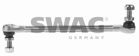

ta ista znacka SWAG (pozna ju niekto?) no rozdielne ceny.
V com je rozdiel? Co doporucite?
Dodávateľ: 	  SWAG <br />Cena:                1 407,00 SKK (1 674,33 SKK) <br />délka (v mm)	  238 mm <br />vnejsi zavit (mm)  M 10 x 1,5 mm <br />Materiál	              hliník <br />Tyc/vzpera	  spojovací tyč <br />montovací strana přední osa <br />hmotnost ( v kg ) 0,2 kg <br />kód motoru	1,8 EFI <br />není určené pro vybavení verze	RS
Dodávateľ: SWAG
délka (v mm) 238 mm
Materiál hliník
kód motoru 1,8 EFI
Dodávateľ: 	   SWAG <br />Cena:                 711,00 SKK (846,09 SKK) <br />délka (v mm)	   238 mm <br />Tyc/vzpera	   spojovací tyč <br />montovací strana   přední osa <br />hmotnost ( v kg )   0,218 kg
Dodávateľ: SWAG
délka (v mm) 238 mm
Ford Mondeo Kombi MK4 2.0 TDCI 120KW M6
Ford Mondeo Kombi MK3 2.0 TDCI 96KW M6
Ford Focus Kombi 1.8 16V 85KW M5

jedna je cena za par, druha len za jednu tyčku :wink:

to ma napadlo ale nikde som taku informaciu nenasiel. dokonca ani to ci tie matice su tam tiez v baleni alebo nie :-).. a hlavne maju iny tvar.. asi som moc velky detajlista :)

Jsou rozdilne materialy.
edit: pouzij klidne levnejsi (ja taky koupil levnejsi) a hlavne kup obe najednou, at mas stejny. sice nevadi, kdyz mas jednu starou a jednu novou, ale je lepsi mit obe novy - kdyz uz se v tom budes rochnit.
