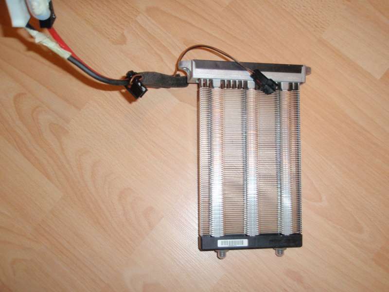

Pokud zapojim silove kabely PTC rovnou na beterii (bez pripojeni ovladacich kabliku) tak to zacne hned naplno hrat. Je toto chovani spravne?
Mel sjem dojem, ze se to prave spousti az tim ovladacim kablikem. Zkousel jsem to zatim pouze mimo auto.

Po zapojení to nehřeje. Já jsem vyřadil tu ovládací elektroniku se švábama, takže proud teče přímo do topítka, kde po připojení + a - hřejou hned všechny tři spirály na plno.
Mám to udělaný na tlačítko On/OFF do relátka bez jakýhokoliv řízení jinou elektronikou a tahání přes GEM.
Pro zajímavost studený topítko si bere cca 42-50A ohřátý si bralo jen 20A
Jinak není to, že by topila 1 2 nebo 3 spirály, ale proud teče do všech zaráz (pípákem sem zkoumal a sou zapojený do série), pustil jsem do toho proud a hřály ihned všechny tři.
Auto pravděpodobně přes elektroniku topítka pouze řeší kolik toho proudu tam pošle.
No viz níže kolega to objasnil přesně.

Ted jsem to jeste zkusil rozebrat a po promereni vykonovych tranzistoru (L1404S) to prozmenu nehreje (mozna to bude i slabou testovaci baterkou uz ma jen 10V)
Podle zapojeni to bude opravdu regulovat kazdou topnou spiralu zvlast, u kazde spiraly je jeden tranzistor pro ovladnani. Pres tento tranzistor je privadeno + na topnou spiralu.
Jenom jeste pro doplneni, ze je opravdu potreba silnej drat. Pouzil jsem jenom o malo tenci nez je na PTC a drat se dost rozehral.

PTC = Positive Temperature Coefficient.
Nebo-li: topny PTC material zvysuje svuj elektricky odpor se zvysujici se teplotou. Tudiz cim vyssi jeho teplota, tim vyssi odpor, tim mensi proud (pri stejnem napeti samo), tim to min topi. Je to proste material, ktery ma samoregulacni "odporovou/topici" schopnost
U NTC to je pak naopak (cim vyssi teplota, tim nizsi odpor).

To jsem z toho teda tatar. Proč mi to na přímo nehřálo...?
Teď jsem ovládání vrazil do auta a při otočení topení na max se na PC rozsvítí info o zapnutí topení. Takže to by bylo...Ale účinnost jezdí od 0% do 100% a zase zpět na 0% a pořád do kola. Asi se z toho už fakt po**ru
Snad bude už jen prohozený zapojení pinu 1 a 2 na svorkovnici u topení. Ačkoliv jsem si na to dával bacha...A jestli ne, tak to jde ven z auta a se*u na to! Teplej vzduch samozřejmě nikde...

No a pripojil jsi to az "za" ty tranzistory jak tu pise kolega?
Pokud to tak je, tak tento tranzistor zapne/vypne privod napet na topici clanek, ktery si pak sam reguluje intenzitu topení dle teploty.Pres tento tranzistor je privadeno + na topnou spiralu.

Tak uz vim proc me to hralo po pripojeni na baterii. Proste jsem prehodil (+) a (-). Na tem modulu PTC je sice cernej kabel, ale je na nem bila koncovka a na cervenem kabelu je koncovka cerna a pri zapojovani dratu jsem uz pak cunel jenom na ty konektory. Na prvni strance tohoto prispevku to na prvni fotce krasne videt.
Po spravnem zapojeni to jiz hned nehreje. A doufam, ze jsem si tam neznicil tu elektroniku - snad tam bude nejaka kontrola prepolovani.
