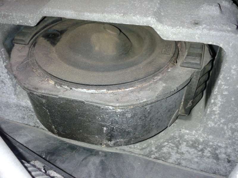

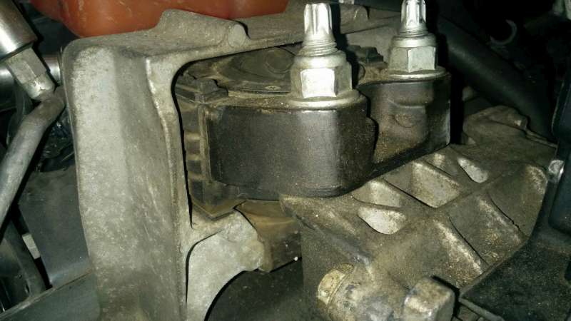

Silentblok motoru
- vita_k
- Příspěvky: 4023
- Bydliště: Brno a okoli
Re: Silentblok motoru
takze tento muj je asi uz ko?
- Příspěvky: 13715
Uz dost dlho
