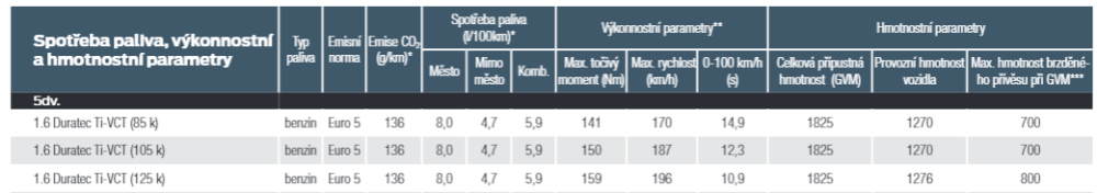

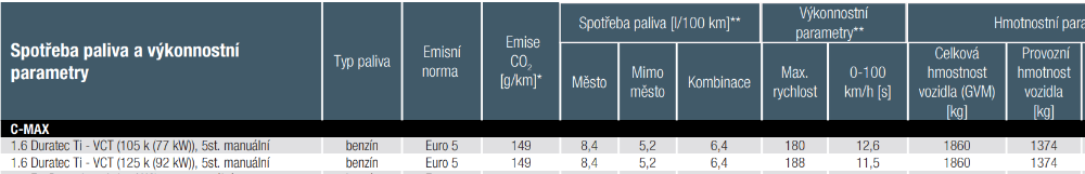

Nápověda je, že C-max v obou variantách má stejnou provozní hmotnost. (Naopak Focus pokud má verzi 92kw cca o 6kg těžší než 77kw, což může dělat asi jen ten druhý katalyzátor a kus potrubí navíc).
