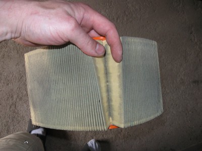

Takhle vypadá vzduchový fitr z mýho auta po půl roce ježdění a 12 tkm.lucky.jack píše: Zrovna jsem vyměnil i vzducháč aby se focusovi líp dýchaloNevěřil bych jak ani ne po roce bude po ježdění po městě zas.anej.
