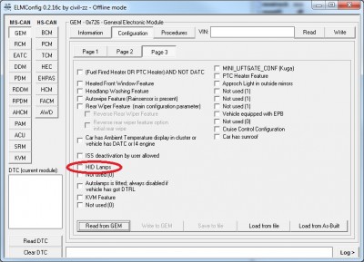

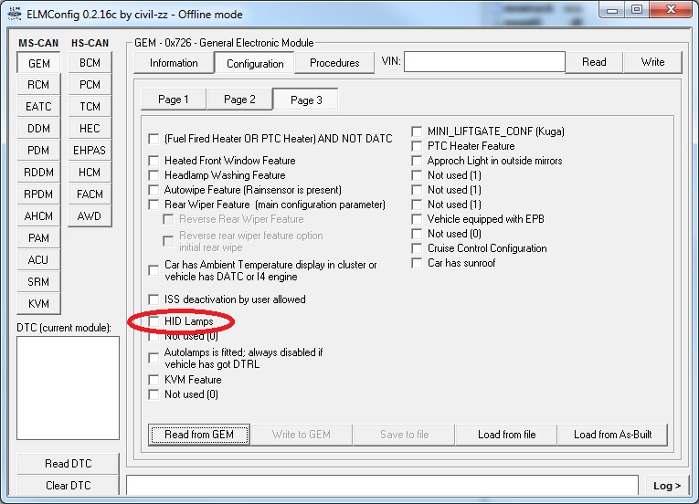

xenon
Ahoj, netušíte někdo náhodou, co znamená v ELMconfigu tato položka "HID Lamps" v GEMu ? Co to způsobuje ?
Motor: 1,8 TDCi
Výbava: GHIA
Motor: 1,8 TDCi
Výbava: GHIA
- Příspěvky: 24988
Re: usb diagnostika - ELM327+elmconfig - info str.1
ale co to ovlivnuje? proc auto (GEM) potrebuje vedet, ze jsou v predu xenony? na nivelaci ani ostrik to nema vliv (dle pozorovani)
- Andymaniac
- Příspěvky: 475
- Bydliště: Praha 8
Zaqik mě pochopil správně. Já jenom doplním, že to nemá vliv ani dokonce na řízení clony v bixenonech (kde by se to možná dalo čekat).
