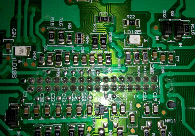

Re: rozsvícení kontrolek a spadnutí ručiček při jízdě

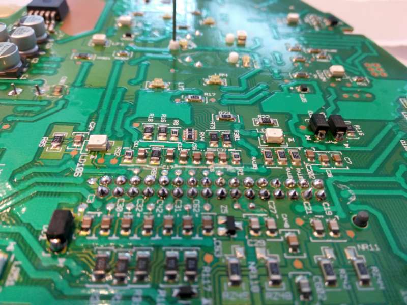

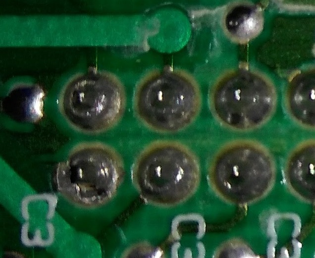

Zdravím, tak som sa rozhodol vybrať budíky a pozrieť sa na letovanie toho konektora zblízka. Tak musím potvrdiť, že na konektore bolo plno studených spojov a našiel som aj škvrny s oxydáciou. Konektor som preletoval, dosku som vyčistil čističom na plošné spoje. Tak uvidíme či to pomôže.
Tu je video ako to robí odborník:
https://youtu.be/Ldm8ByHp5lE

Do r.v. 2007 byly problémy s přístrojovým panelem. Studené spoje, oxidace.

To som mal tiez. Teda okrem acceleration reduced mi este hadzalo aj Engine malfunction. Chyba bola v pristrojovke. Nech ti ten sikula skontroluje konektor co ide do pristrojovky a nemusi ani vymienat len nech ti prepajkuje studenaky a malo by to byt ok.
