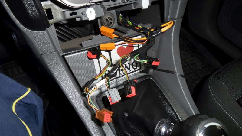

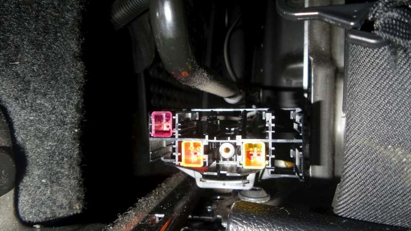

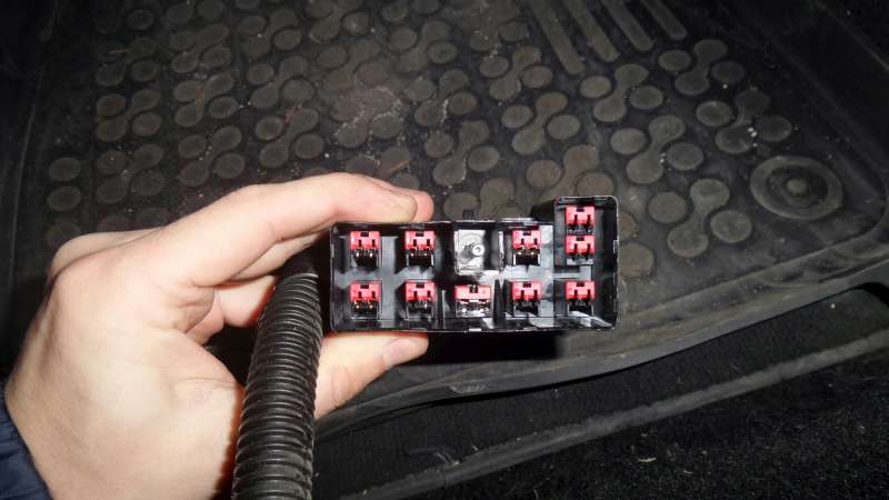

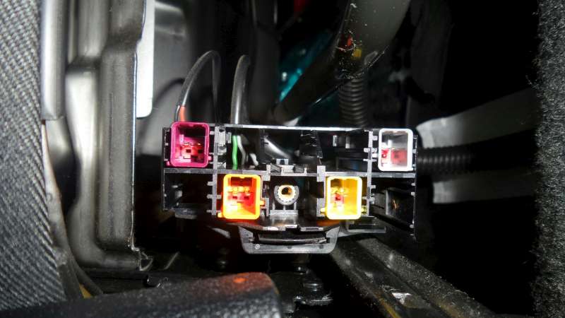

Ahojte,
prosím vás...čo všetko bude treba na origo vyhrievanie sedačiek?
Prikladám fotky konektorov a kabeláže...
Na čo su prosím vás všetky tie konektory v stredovom panele, ktorý je na čo?
Ďakujem :) :)
Ford Focus 07/2008 FL 2,0 Tdci 100Kw Titanium
Příspěvky: 24988
Re: Vyhrivani prednich sedadel (made in Ford)
Příspěvek od ZaQik » 07.03.2015 16:38
prvni prispevek tohoto tematu Te odkaze na navod, kde uvidis, co je potreba
a konektory stredoveho tunelu se tu uz probirali mockrat ... hledej

Všetky už viem okrem tých 2 oranžových...
Poraď prosím ťa...
Alebo je to príprava pre fajčiara?
Adow
Příspěvky: 6807
Registrován: 20.05.2011 09:52
Bydliště: Kousek od Brna
Příspěvek od Adow » 07.03.2015 18:39
Oranžové jsem zásuvka - pro auto bez loketky.
