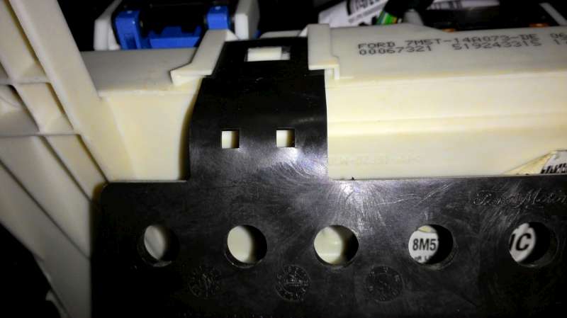

Příspěvek od picmis » 28.01.2015 16:55
Tak jsem psal k Charouzovi do K.Varů jestli by uměli aktivovat obvodový alarm, a odpověděli že to jde jen v Titanku a že to ještě nedělali. Mám verzi trend a číslo Gemu ZMN5T-14A073-DE viz foto.
Půjde mi povolit ten alarm či nikoliv.

Příspěvek od Adow » 28.01.2015 18:08
Já myslím, že snad není auto kde by to nešlo :D
Jestli neměli spíš na mysli přípravu (dráty).. Ale i ty se dají dotahat všude.

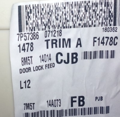

mrazik78
Příspěvky: 540
Registrován: 11.11.2012 19:19
Bydliště: Liberec-Vesec Kašparova
Re: GEM po FL
Příspěvek od mrazik78 » 24.07.2015 17:28
Ja mam takove čislo Gemu.
