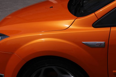

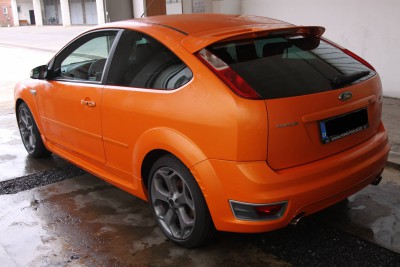

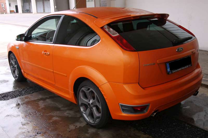

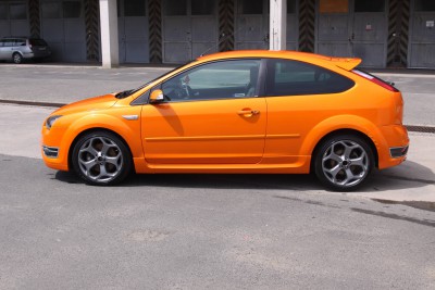

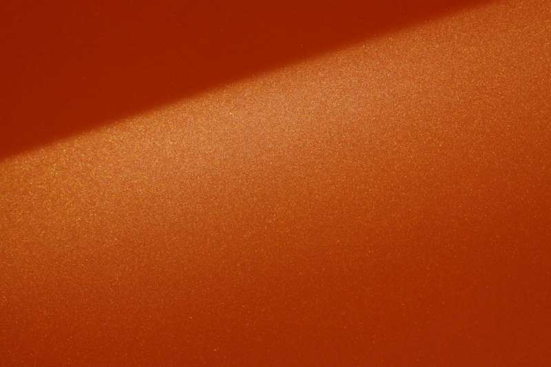

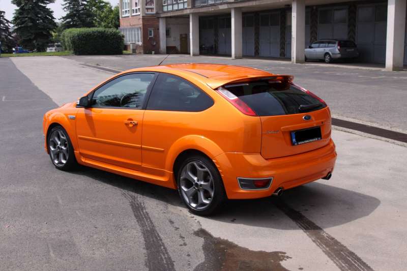

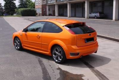

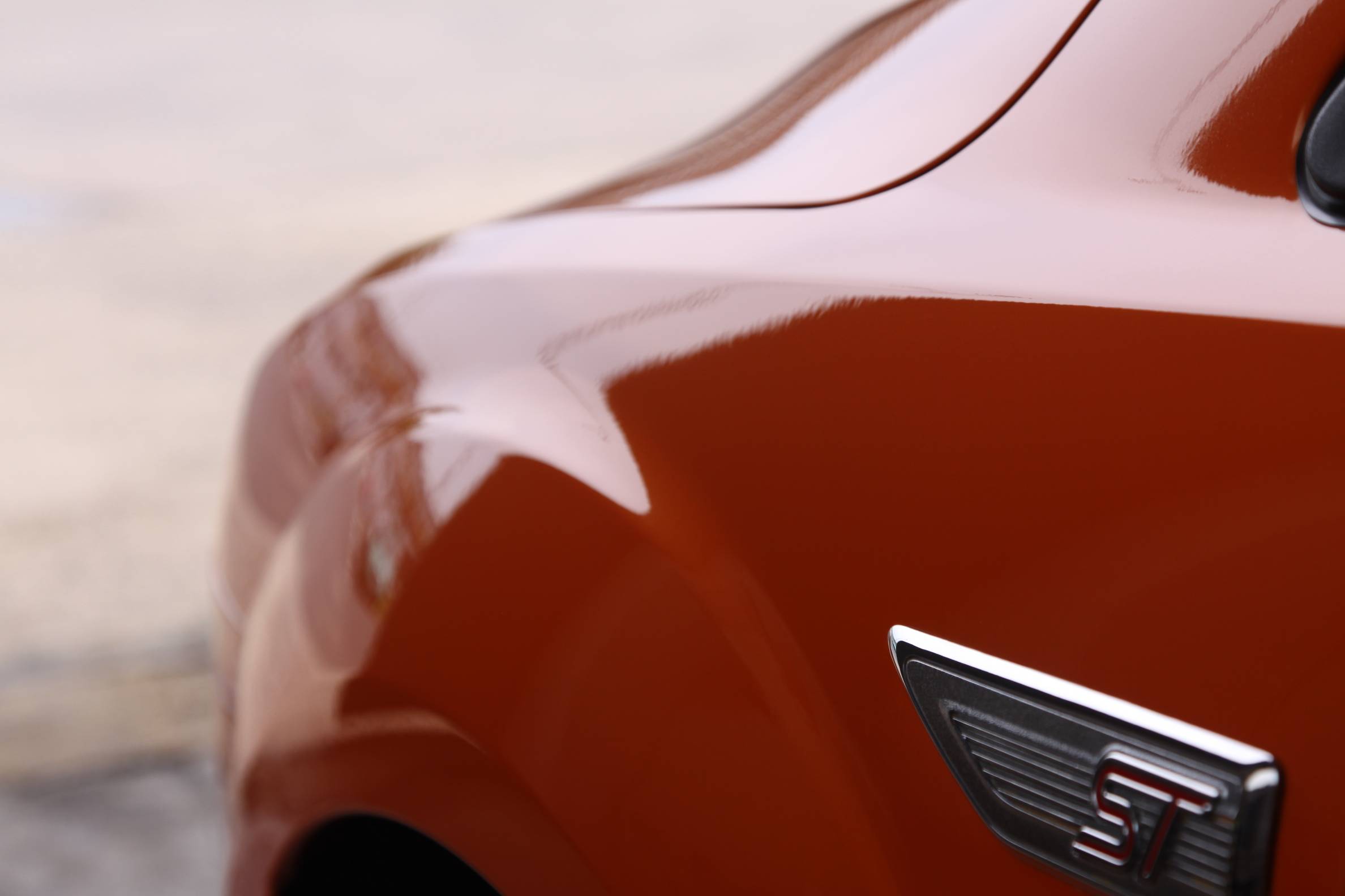

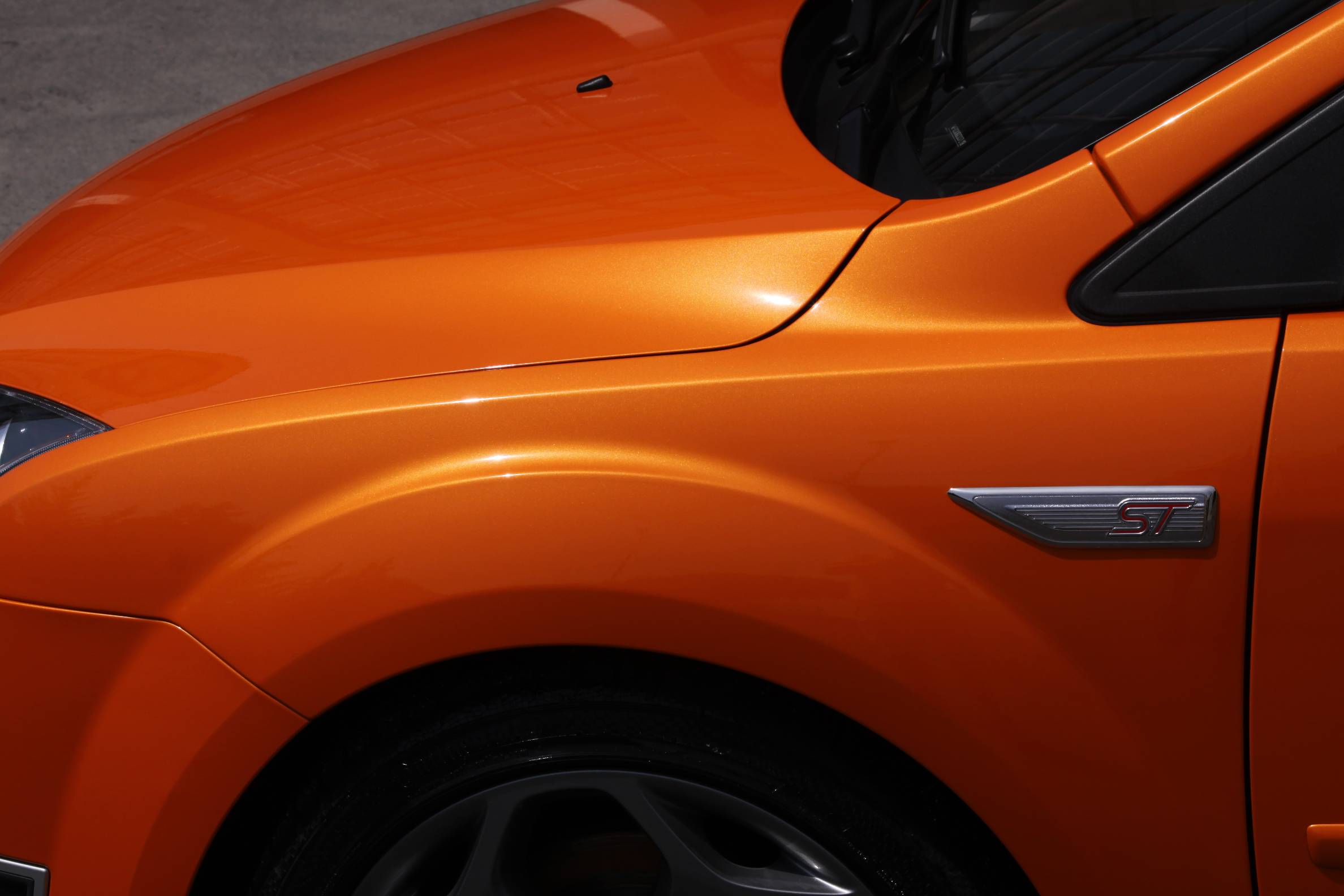

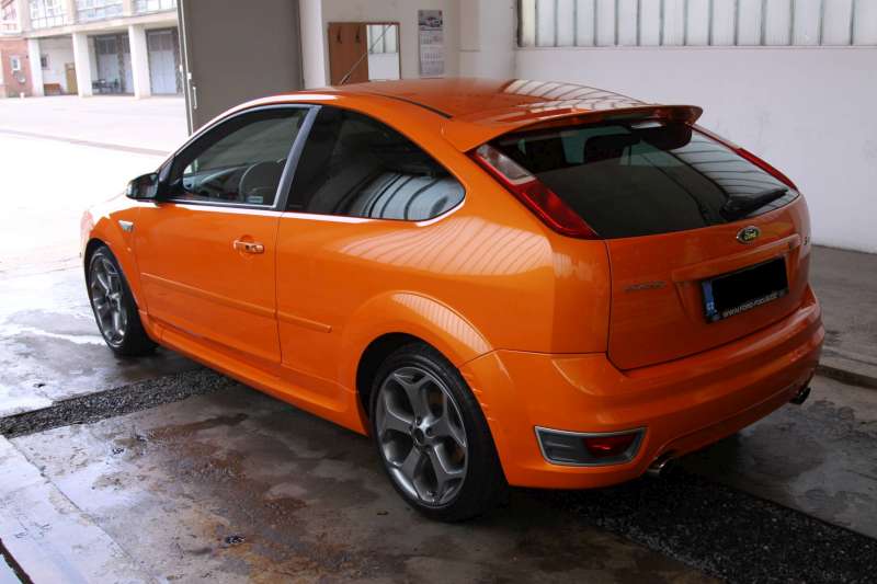

Nazdárek leštiči.
Tak jsem včera absolvoval od 8-do 14 hod leštění svého pomeranče.
a chci se s váma podělím o zážitky. A taky o fotečky. Je třeba podotknout, že už na laku od předchozího mytí byli takové ty mikro škrábanečky, ale naštěstí né moc. Na fotkách to není moc vidět protože jsem nechtěl po každé procedůře vyjíždět z garáže.
Něco k postupu a materiálu
1, jeden FF ST orange electric
2, auto pořádně umýt - samozřejmě s DODO tribble mit (mycí rukavice) je to parádní věcička nelze než doporučit. Krásně saje vodu a velmi dobřese s ní myje.
3, vůz vysušit
4, Přišel na řadu CLAY (moc jsem tomu nevěřil ale je to neuvěřitelná věc) fakt něco úžasného, myslel jsem že mám lak čistý ale pánové omyl a pořádný!!
DODO gentle grey clay bar -soft, ovšem je třeba lak před použitím claye lubrikovat a to voňavou vodičkou DODO Juice born slippy clay lube- není třeba na clay tlačit opravdu stačí lehce (né krouživé pohyby) a případně se na znečištěné místo vrátit. Jinak to balení výjde klidně na cca 10 aut, a ten co vám zbyde z auta je již špinavý tak se klidně dá použít na kola.
5, vůz opět umýt a vysušit. To je teprve paráda lek je neuvěřitelně hlaďoučký.
6, aplikovat DODO lime prime lite - čistič laku - nechat zaschnout a pak vyleštit (klidně strojově) já tedaleštil ručně dřina jako prase, ale s dobrou útěrkou to jde a již po této procedůře to vypadá perfektně.
7, nanést vost v tomto případě DODO orange crush vax - naprosto úžasná věc voní krásně pomerančem. Nanáší se ručně takže radost sama, hold si pohladíte celé auto. A nechat zaschnout nebojte se to nechat na autě déle nic se nestane, a bylo mi doporučeno i aplikovat na světla což jsem i učinil a krásně se to pak vyleštilo. na leštění je ideální DODO fantastic fur útěrka - už při leštění jsem byl ohromen a co teprve po vyjetí z garáže na sluníčko lak opravu prokoukl a ještě se mi zdá, že získal na hloubce. Jedno dopurečení nechte auto v garáži a druhý den opět jednu vrstvičku vosku je to vosk, který lze vrstvit.A výsledek pak bude, asi ještě více ohromující. A je pravdou, že spotřeba je opravdu minimální. Stačí opravdu slabá vrstva.
No a ještě v mezidobí kola a to disky poorboys wheel sealant, ana pneu meguiars endurance tyre gel.
a výsledek je na světě když se clověk na sluníčku zakouká na tu perleť pochopí pročse TP píše v kolonce barva - electric orange
Závěr - stálo to spoustu peněz a hlavně potu včera bylo fakt teplo, ale nelituju ani vteřinu výsledek stojí za to na vlastní oči je to náádhera. Ani nový nebyl lak tak krásný. Teď když si lak pohladíte je to nepopsatelné...
Ale je pravda, že pokud se tomu chcete věnovat tak použít přípravky jedné firmy, a nevynechat třeba limeprime a opravdu dodržet postupy.
A teď ještě malinko dopručení asi jste to všichni četli ale používat pak šampony DODO jen néé JAR!! a třeba kapalinu do ostřikovačů používal jsem kdysi od shellu nějáký ten anti rain což se laku moc nelíbílo takže takové vychytávky je lepší nepoužívat.
Já koupil produkty na MV service ale pozor trvalo to sakra dobu přes měsíca půl, a postupy jsou z fóra detailing.cz také několik hovorů s p. Vepřkem z MV service, který mi to doporučoval přímo na můj kousek.
takže leštění zdar

...ze umi nejen fotit, ale i lestit
Tahle barva je vytvorena vylozene pro Dodo
