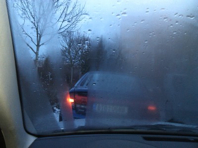

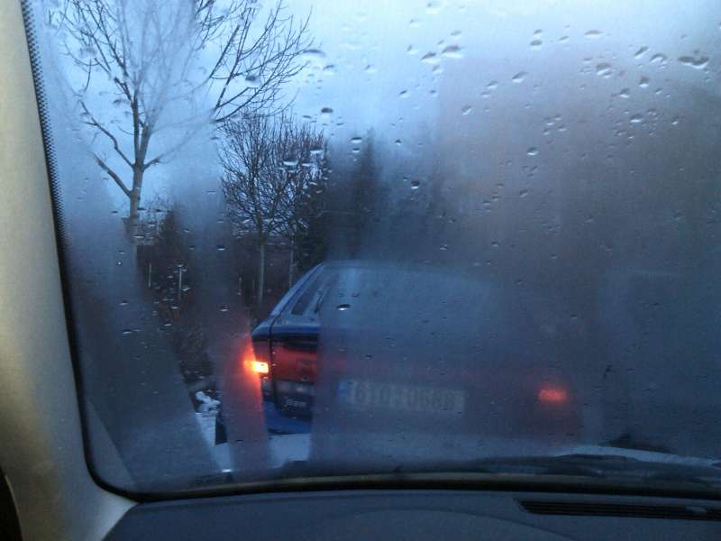

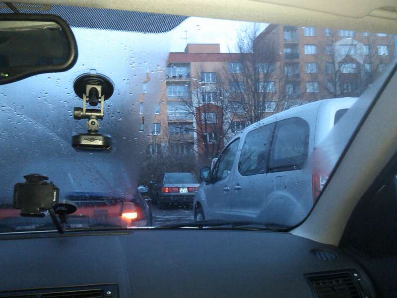

Mohu hloupý dotaz nenašel jsem tady nikoho kdo by měl podobný problém jako já. U mě vyhřívá spolujezdcova část a u řidiče je to výrazně pomalejší, což by nevadilo ale fungují jen asi 4 linky. Co ten zbytek, lepení a kontakt vodivé plošky skla někde je studeňák?? Díky za rady
Naposledy upravil(a) kanagom79 dne 02.02.2013 17:06, celkem upraveno 1 x.
Rumcajs1
Příspěvky: 5882
Bydliště: Jihlava
Re: čelní vyhřívané okno
Příspěvek od Rumcajs1 » 01.02.2013 08:11
To je na výměnu. To nijak nespravíš, bude to přerušený někde ve skle. Pojistit a vyměnit ;-)
