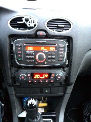

měl bych otázečku všechno sem posháněl akorát teď řeším problém je potřeba abych tam dával ty konzoly který před fl nejsou ? ja to prozatim než mě dojde rámeček dal na tvrďáka samořezkama drží to a vycentrovat by to do rámečku taky šlo. Z toho plyne maji ty kozole ještě nějakej učel jako třeba že se do nich zacvakne rámeček nebo tak něco ?
Ford Focus II combi Ghia 1.6tdci 80kw aka Pepik :-D
Příspěvky: 24988
Re: faceliftovanie panelu fofo 2
Příspěvek od ZaQik » 13.04.2015 21:25
nadzvedavaji radio, aby licovalo s panelem ... jinak bude utopene cca 5 mm

Příspěvek od Libiq1 » 13.04.2015 21:30
mimochodem tak se taky pochlubím :-) ještě to je teda bez rámečku ale su z toho strašně nadšenej :-)
