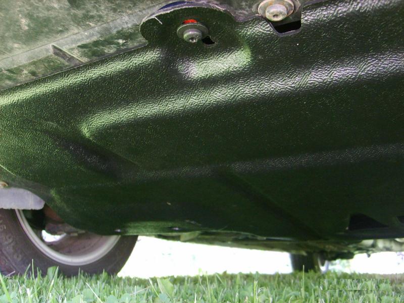

Predstavujem kryt od AGauto. Sedi na 95% a stoji polovicu toho, co Elit a 25% Ford.
(Dufam, ze ma admin nevymaze, pretoze toto nie je reklama)
Spotrebu odhadujem na -0.2/100 podla PP, pri jazde mimo mesto.

... tak na FoFoII po FL staci:
1019377 - matice plastova specialni 4 ks
1052229 - sroub samorezny s podlozkou 4ks
Velky kryt ma 7 otvoru - 3 v predu, 2 po strane (nepotrebuji plastove matice) a 2 vzadu. Po odendani z vyroby osazeneho maleho krytu, mate v ruce maly kryt, 3 srouby (1 ze predu, 1 ze strany a 1 z prichyceni k plastovemu podbehu) a 1 plastovou matici vpredu. Dodate tedy 2 plastove matice dopredu a 2 plastove matice dozadu. Pak 7 srouby prisroubujete velky kryt.
