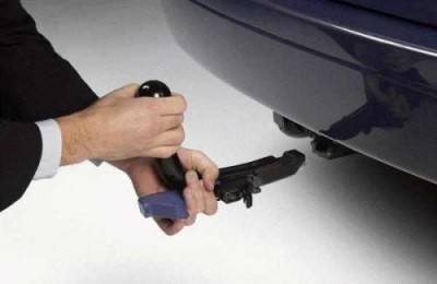

Tak se vracim k tematu - psal jsem vyrobci a ten me odkazal na mistniho prodejce. U forda mi rekli, ze to nevyresi, ze jim dela tazny zarizeni externi firma - tak mam kontakt na tu firmu u nas v okoli. Pokud by sel zamek nejak vyndat/odvrtat tak bych asi byl pro, protoze jsem videl na netu novy zamky pro brinkmatic tazny kolem dvou stovek..

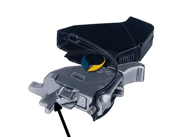

Čau draci. Nevíte někdo, jestli se nedá splašit jen vnitřnost do tažného, co je v příloze?
Tažné jsem dnes zkusil rozhýbat, dostal jsem ho úspěšně ven, ale pak jsem ho cvakl zpátky a zřejmě už byla vnitřnost načatá a zlomila se vevnitř kovová pacička, co odjišťuje ten zásuvný čep... Možná jí zkusím svařit, ale kdyby se někde na netu válela nová, šel bych radši do ní.
Edit: Tak jsem našel...
samozřejmě levný...
http://www.tazne.cz/uzaver-brinkmatic-p1316/?cid=6160
