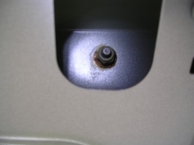

Re: Osvětlení SPZ
Já měl za to, že je tam metrickej závit...
a vpředu samořez. Vždycky si fasovali klempíři nýtovací matice pětky.
Medmen
- Příspěvky: 933
Re: Osvětlení SPZ
tak teď jsem zmatenej
Mě to zvenku připadá jako vrut ..
No nevadí, zejtra zkusim sundat tapec a snad tam zevnitř něco uvidim.
Každopádně díky aspoň za snahu
- Příspěvky: 24988
Re: Osvětlení SPZ
vrut
Medmen
- Příspěvky: 933
Re: Osvětlení SPZ
Tak lucky.jack měl pravdu ..
Byl tam šroub M5x16mm s kulatou hlavou
a jako protikus už zmíněná nýtovací matice.
Nakonec se to povedlo bez odvrtání .. aneb když to nejde silou, tak to jde větší silou

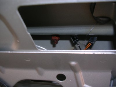

tak jsem sehnal osvětlení SPZ za 200,- 2x světýlko (jedno do zásoby) a dnes jsme se vrhl do výměny před tím jsem se chtěl ujistit jestli teče do pátých dveří a jak moc tak sem sundal tapec a zjistil, že tam mám na jedné straně rezavé šrouby na plastové liště ve které je osvětlení SPZ viz přiložené foto.
No dle mého úsudku jí budu muset přetěsnit, ale nechci se do toho vrhat aniž bych měl náhradní mám strach že tyhle dva šrouby půjdou do kytek
