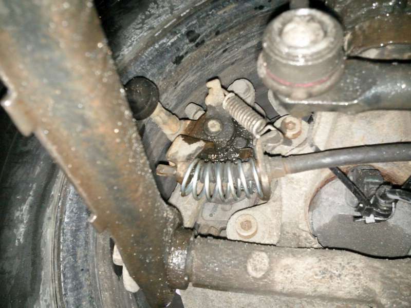

Tak jsem opět po roce(kdy jsem naposled měnil komplet lanovody a zadní třmeny) řešil ruční brzdu, po zatažení a uvolnění mi furt přibrždovalo jedno nebo i obě kola(no ostatně asi jako každýmu v tomhle tématu) tak jsem tam šoupnul ještě navíc pružinku přímo na to lanko a je po problému... i v zimě to chodí krásně, tak uvidíme jak dlouho to vydrží...

Nuz tomu uz sa hovori genialne a jednoduche riesenie. Aku pruzinku si tam dal?

...dobrej nápad chlape

Ještě někde splašit vhodné pérko

Já jsem si z práce dotáhnul různý nástrojařský pružiny, ale moc se jim tam nechtělo, ale dělal jsem to u kámoše, kterej tam nějakou tu pružinu měl, tak jsme tam dali tuhle a zatim světe div se... funguje to
ale moc Vám k tý pružině toho neřeknu šířka 2-3cm a délka cca 5cm to musíte vzít od oka jako já
