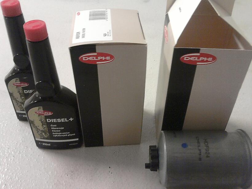

Zdravim Fordaky a kazdy kdo ma v planu menit filtr a chce to nejlepsi,doporucuji T.A.D Praha,dnes jsem tam jel a perfektni komunikace a vstricnost,dostal jsem dva filtry a dva cistice(viz.foto),to cele v akci za 1200Kc

Dost hustá cena

Ted sme jim psal e-mail, zdali ty filtry jeste maji v akci, uvidimeSlavaa píše:Zdravim Fordaky a kazdy kdo ma v planu menit filtr a chce to nejlepsi,doporucuji T.A.D Praha,dnes jsem tam jel a perfektni komunikace a vstricnost,dostal jsem dva filtry a dva cistice(viz.foto),to cele v akci za 1200Kc
