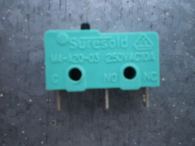

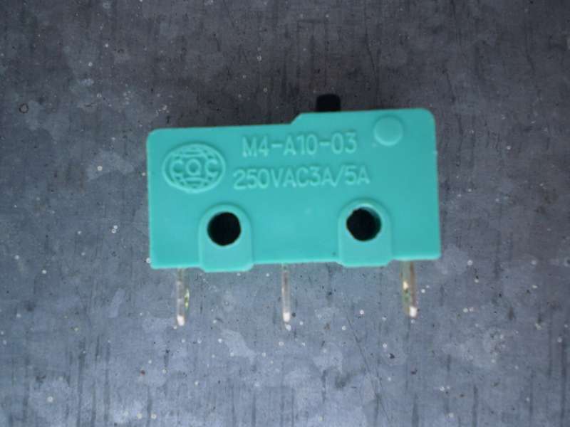

dnes jsem byl v elektru a koupil jsem mikrospínač,jiný neměli..můžu ho použít na tu výměnu v řidičových dveřích,díky

správně tam teda má být http://www.tme.eu/html/CZ/subminiaturni ... pelny.html tak by mě zajímalo jestli můžu použit ten zelený co jsem koupil

A proč neobjednáš ten co tam má být? Právě z této firmy jsem objednával mikrospínač ještě když jsem měl Fabii. Zaregistruješ se a posílají dobírkou naprosto bez problému.
