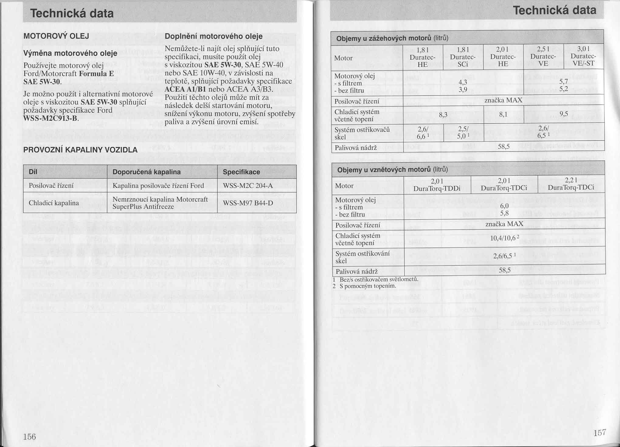

Opět s tebou musím nesouhlasit. Ford nepovoluje žádnou alternativu pro olejovou náplň pouze olej splňující jeho normu. Použít olej jiné specifikace povoluje pouze při doplnění, pokud nemáme olej splňující specifiikaci Ford.
Když auto umyju a uklidím, taky mám pocit, že lépe jede.. :D

Vidím, že nemá smysl to tady dál rozvádět :). Uvedl jsem tady pár technických údajů, které popisují rozdíly mezi oleji podle ACEA A1/B1 a A3/B3(4). Moje poznatky jsou jak na základě vlastních zkušeností, tak zkušeností lidí z největšího něm. fóra o autech http://www.motor-talk.de, kde hlavně odborníci olej podle ACEA A1/B1 vůbec nedoporučují (kromě většího opotřebení motoru také kvůli mazání ložisek turbodmychadla - nižší střihová stabilita olejů A1/B1). Také to chce trochu přemýšlet, znát aspoň základy tribotechniky a udělat si z toho svůj názor. Rozhodně to není o tom, že specifikace podle doporučení výrobce je pro motor to nejlepší. Ať si z toho vezme každý co uzná za vhodné. Iggyrock

To nam chces skutocne akoze nakukat,ze len preto,ze na nejakom nemeckom fore oznacili oleje Fordom predpisane za skodlive a ohrozujuce zdravie a kondiciu nasich motorov a ze ti vendolino zasekunduje a napise,ze ked skrachuju firmy,ktore vyrabaju tento olej,sme v riti/ak skrachuju,tak nebude ziadny olej,lebo nikto nevyraba len 5w-30 pre Ford/,ze ich tam prestaneme liat?Mozno par naivakov o tvojom tvrdeni presvedcis a budu tam v domenke niecoho extra dobreho liat nepredpisovy a kurnajs predrazeny olej tvojho odporucania.
Mozno tvoje tvrdenie bude ciastocne pravda v podmienkach motosportu,ale tam uz potom samotny Ford olej nasej 5w-30 nepredpisuje,ale pouziva sa olej s uplne inymi parametrami.
99,9 percenta z nas tu je beznych uzivatelov a verim tomu,ze väcsine nam tento predpisovy olej nase poziadavky na bezpecnu,ekologicku a ekonomicku prevadzku splni bez akeholkolvek nebezpecenstva.
Prepac,ale zaspal si troku dnesny trend,kedy uz vacsina automobiliek pouziva lahkobezne oleje 5W-30.Ked sa pozries cez Ford,Renault,Peugeot,Citroen,VW a skoncis u MB,BMW,vsetci leju oleje tejto vyskozity,niektory dokonca v LONG LIFE prevedeni,akurat prisposobene podla svojich specifikacii.
