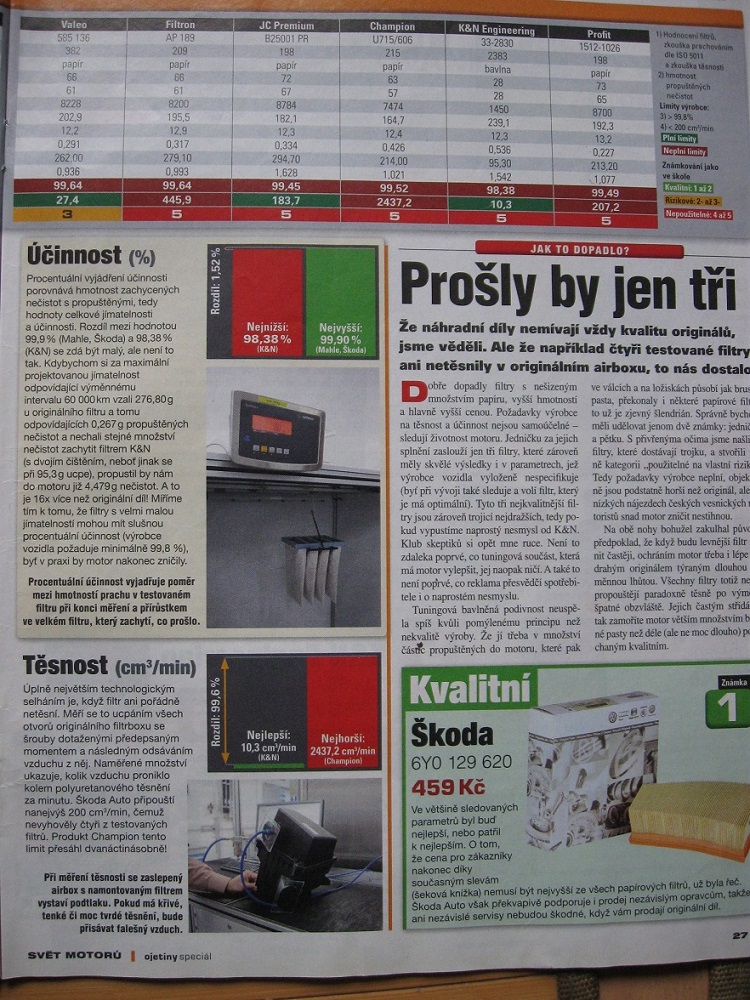

V SM udělali před časem test vzduchových filtrů. Kdo překousne, že se testovaly filtry na Fabii, tak se dozví jaký že "skvělý" ty bavlněný filtry vlastně jsou.....
PS: nahrál jsem znova ty obrázky, ale musel jsem je ještě víc zmenšit aby to šlo....

Takze je to otestovane v labaku. KN je uplne predrazena blbost, ktora nieze nepomoze, ale este aj nici motor.
Tlakova strata v airboxe nebola mensia. Takze tuzing diel.
