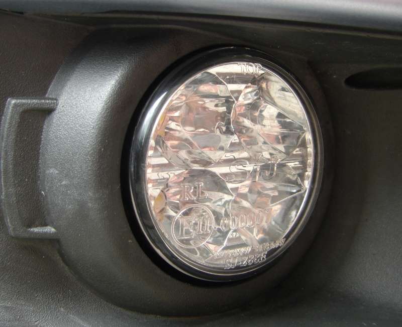

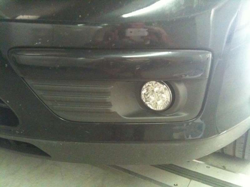

Já dnes kupovql tyto: http://www.cztuning.cz/index.php?action ... boid=45201 a montoval místo mlhovek. S funkčností spokojenost, tak snad to vydrží. Zapojeni přes přibalenou řídící jednotlu, červený kablík připojen přímo na baterii na plus, černý na mínus a oranžový přímo na plus objímky žárovky parkovačky v levém světlometu.
Foto viz má galerie: http://www.ford-focus.cz/forum/viewtopi ... a&start=30

Silvervolf: postup montáže u FFII před FL - kryty mlhovek a vrchní kryt stačí opatrně vycvakat ze zdířek. Pak se odšroubují mlhovky (2 torxy na každé) a odpojí konektor. Nepotřebný kabel od mlhovek je pak dobré nějak přichytit za nárazníkem, aby nevlál a někam se nepřipletl, ale dělá se to dost blbě pokud není sundaný nárazník. Dále je nutné mít plíšky, které vytvoří redukci pro přichycení na torxy po bývalých mlhovkách a pro přichycení držáků DRL lamp - obrázek viz návod a schema od Romek883: http://www.ford-focus.cz/forum/viewtopi ... &sk=t&sd=a.
Já použil nepotřebné záslepky z PC skříně (někdo je tu již také zmiňuje), které mají rozteč vnějších šroubů přesně 150mm. Uchycení držáků DRL jsem pak vytvořil metodou "Merkur" - pokus / omyl...
Nejvíce jsem osobně bojoval s vrácením krytů mlhovek, jelikož nárazník pruží a nedá se za něj nějak sáhnout, ale po chvilce cvičení přijde člověk na to ve kterém bodě to chce vyvinout tlak.
Zbytek - zapojení je zde již popsáno, nebo případně v mé galerii.
Celkově jsem se s tím bastlil asi 5 hodin i se zapojením a testováním, ale jsem od přírody levej, tak myslím, že zručný člověk to zvládne podstatně rychleji a snadněji.
