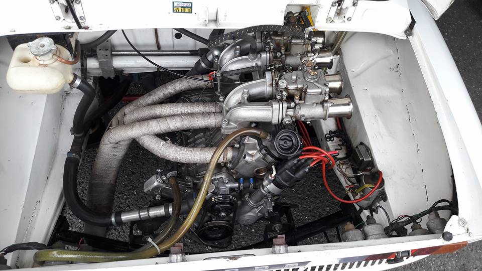

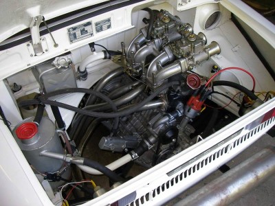

Přesně tak, dva Wébry se sacíma hrdly, průměr a délka se volila podle toho, do jakých otáček bylo třeba posadit krouťák. V případě filtrů se používal filtr s co největší plochou a nebo náhrada , naolejovaný molitan.

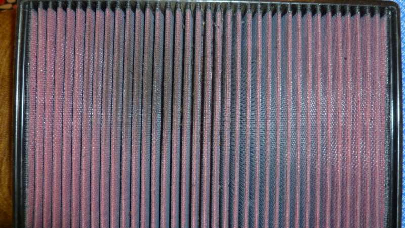

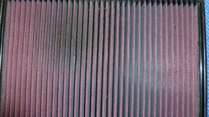

Tady je aktuální čestvé foto filtru po 25 t km (impregnace je tam ještě cítit)
Filtr jezdil 95% město, 5% okrsky a polňačky.
