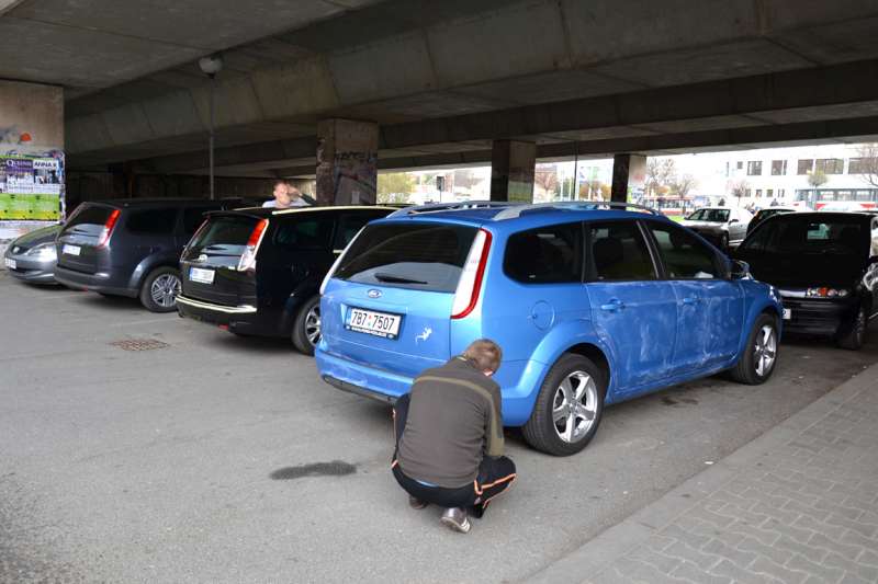

Tak jsem se včera zařadil mezi blázny detailisty :D. Šudlili jsme ve 3, takže abych neplácal do více galerek, zážitky napíšu sem... Je to trošku obsáhlejší (taky byly 3 auta) a je to psáno trošku laicky, tak doufám, že se na mě místní profíci nesesypou :wink:.
Po zimě se začala rýsovat domluva mezi mnou, Mufinem01 a Stanley_vy, že spácháme nějakou společnou akci, kde se o naše auta pěkně postaráme. Takovým motivačním datem byl zítřek, na který je plánován sraz Ford-Focus.cz v Brně. Jak se termín blížil a volných víkendů ubývalo, rozhodlo se, že si vezmeme dovolenou a tu strávíme lítáním kolem aut :D. Perfektní nápad, volba padla na včerejšek. Rosničky taky souhlasily a počasí vypadalo ještě ráno idylicky.
Sraz byl u Bauhausu, kde jsme doladili pár posledních chybějících maličkostí jako krycí pásky, rozstřikovač apod.
Následoval přejezd do mycích boxů v KrPoli. Po domluvě najíždíme do boxů a já si spolu z mohutným zvukem škrábu spodní lem nárazníku o místní (z)propadenou vozovku (z auta důlek nebyl vidět). Nevadí, je to spodek a není to vidět :wink:. Opláchnutí wapkou proběhlo v pohodě, stejně tak mytí rukavicí ze za tímto účelem zabité ovečky :lol:. No, asi to nebude úplně ovce, ale posloužila rozhodně dobře.
Po mytí přichází na řadu clay. Toto mi přišlo jako nejvíc pohodová část. Bezproblémová rychlovka, za chvilku hotovo...
Následovalo další mytí (oplach lubrikantu) a po utření ručníky se na laku objeuvjí první "zrcadla"..
Re: Detailing, aneb pořádné mytí auta (bez Tempa a Želvy)
Napsal: 20.04.2012 10:42
od Adow
Přejíždíme do NC v Králově Poli a vydáváme se na výborný oběd (to je podle mě vůbec ta nejhezčí fáze detailingu :D)..
Po jídle zdlouhavá práce - oblepování - ale lepší, než lešťenku a vosk dostávat z plastů. Něco je rychlejší vycvaknout nebo odšroubovat :D. Mufin byl v obchoďáku totálně inkonginto :twisted:. Nahoře se to začíná nějak zatahovat - ale jsme v klidu.
Nastává fáze leštění. A taky první problémy. Ani ne tak s aplikací nebo leštěním, ale s místní ochrankou.. Docela drzým tónem jsme vyzváni k tomu, ať okamžitě vypadneme, jinak se bude volat městská. Dokonce jsme nařčeni i z roznášení letáků v rámci garáží (rozvážel je tam zrovna Ford Atoma). A kdyby se tou dobou něco ztratilo, určitě za to můžeme taky my :roll:. No nic, jsme v klidu a pokračujeme... A začíná pršet :cry:.
Po naleštění voskujeme. Já a Stanley aplikujeme Collinite, Mufin GiWax. Nutno dodat, že zatímco my se Stanley to děláme poprvé (samozřejmě ne voskování auta, ale tento vosk a aplikátor), tak Mufin má už nějakou tu detailingovou zkušenost za sebou. No a z toho pramení zádrhel, který nás pak potrápil pěkných pár hodin.. Prostě jsme toho vosku napatlali moc a nešel vůbec odleštit. Hrůza. Po druhé návštěvě ochranky a diktování našich RZ do telefonu (strážníkům MP?) raději opouštíme garáže a v pauze mezi přeháňkami míříme pod blízký most :(. Tam následovala neplánovaně dlouhá fáze rozlešťování vosku. Mufin byl první a přechází pomáhat na moje, nejvíc napovidlované, auto. Se Stanleyem jsme voskovali obě auta oba společně - abysme nemuseli lítat s voskem od jednoho auta k druhému (použili jsme jedno balení). Moje se bohužel dělalo první a technika s aplikátorem ještě nebyla tak v ruce :(. Snad proto Stanley při rozlešťování končí na druhém místě a přechází na mé auto. Takže už modráska šudlíme ve třech. Rozlešťování mého auta trvalo asi 3 hodiny a byla to fakt makačka :roll:. Jsme také pěknou atrakcí pro lidi čekající na autobusové zastávce. Poučení pro příště - PODSTATNĚ míň vosku :D.
od Adow
Na plasty a nějaké ty další detaily už nezbývá moc čas, tak alespoň umýváme okna nanoželvou. Výsledek je moc pěkný - bohužel tam, kde most končí, začíná mokrý asfalt a déšť. Takže ve výsledku žádné pěkné "katalogové" fotky a než dojedeme domů, auta už lesklá nebudou :cry:. Já ještě cestou domů něco nafotím a jsem během jednoho dne už potřetí vykazován ochrankou :lol:..
Na tmavě šedé a obzvlášť na černé je ten lesk kulervoucí.. Ta má modrá se taky leskne, ale tak moc to nevynikne. Ale šlo taky hlavně o ochranu laku, že? A to se povedlo :D.
Takže bych chtěl ještě jednou poděkovat Petrovi (Mufin01) za vydatnou pomoc a zaškolení do tajů detailingu a Standovi (Stanley_vy) taky za pomoc a spolupráci :wink:. Byla to moc fajn akce a doufám, že to před zimou zopákneme :perfect:.
