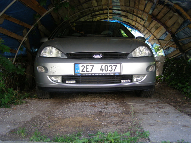

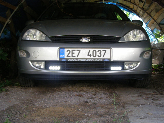

Tady pár fotek, jak vypadá DRL místo mlhovek:
http://www.ford-focus.cz/forum/viewtopi ... 49#p514249
