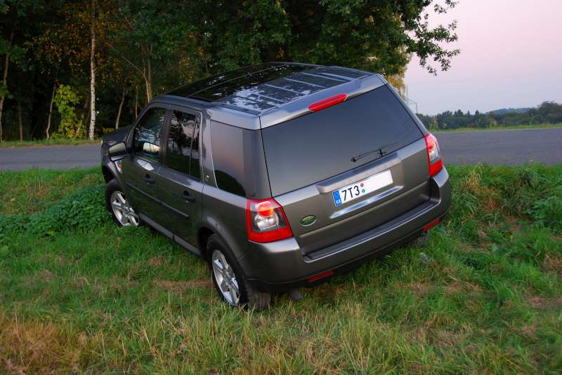

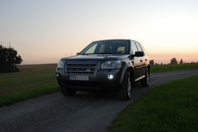

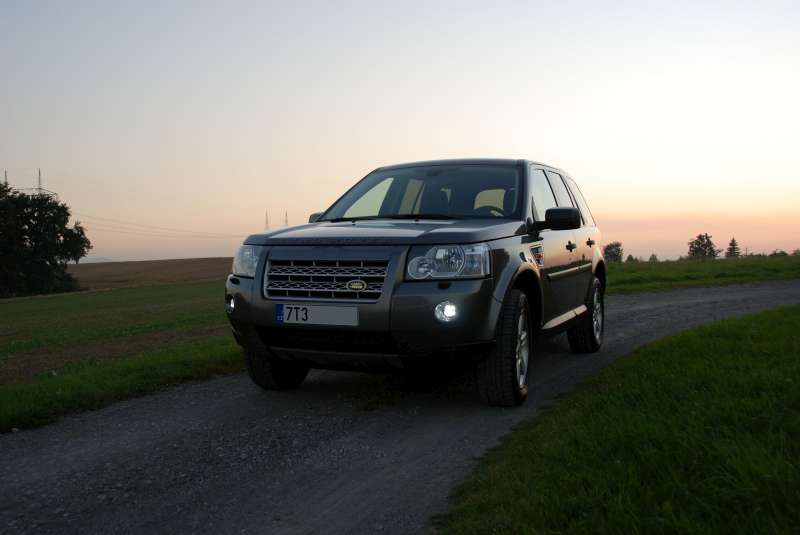

Takze hotovo...
Na detaily uz nebylo svetlo, co by fotak pobral, ale pro predstavu - po poctive priprave je lak jak pod vrstvou skla - na pohled i na dotek :palec_nahoru:

Jak se ti leští střecha...? :hah:
Máknul sis, co? :gott:

Dobre.....postavim se na pneu a dostahnu kus za polovinu :ble2:.
Zacal jsem v 9h....skoncil v 18h :dih:
Aktivni pena, wapka, 2 kyble, wapka, APC 1:3 na stary vosk, wapka, clay, wapka, Collinite 2x, V7 1x :bebng:
