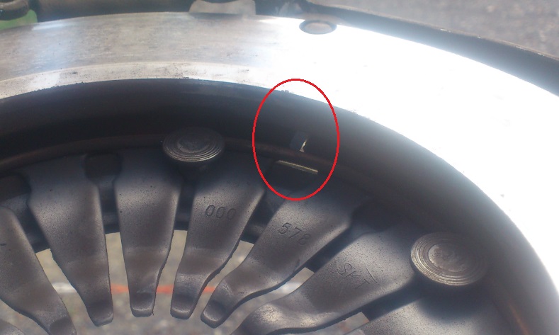

Tak mi na FF II 1,6 74 kW v 55 tis. km prasknul přítlačný kotouč spojky, auto je 3,5 měsíce po záruce (prodloužená záruka na 3 roky). Dle mechanika jasná vada materiálu. Autorizovaný servis v Kladně se k tomu postavil tak, že mám smůlu a opravu musím zaplatit, poskytl pouze 25% na díly. Celková cena opravy byla 12 112,- Kč.
Jaké máte v podobných případech zkušenosti, je šance na kulanci ze strany fordu? Kolega mi radí poslat stížnost na centrálu v Německu.

Nevím jestli pochodíš když si budeš psát s centrálou, ale za zkoušku nic nedáš.

A když neuspěješ ,tak za 2,5 tis kup od sachse spojkovou sadu a nech si ji v nějakém servisu vyměnit a neutratíš ani 50% ceny jakou ti spočítali ve fordu.
