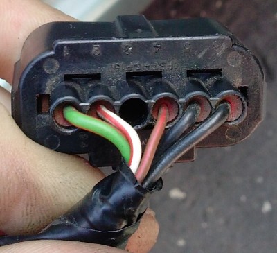

Zdravím. Rozhodl jsem se rozjet kontrolku hladového oka.Ten zaslepený pin jen mrtvý. Kdyby někdo věděl který drát vede kam byl bych mu vděčný.

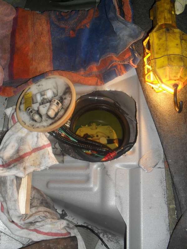

Samotné čerpadlo je vmontováno do takového plastového nesmyslu- hrnce a ten celý je upevněn do protikusu ve dnu nádrže. Nahoře je jen velká matka skrz kterou jdou dráty a hadičky.
Pokud je to mokré od benzínu kolem té matky, tak je buď blbě dané těsnění, nebo ji je třeba dotáhnout. Pokud je mokro nahoře matky, tak propouští některá z hadiček ve spoji. Jsou tam O kroužky a ještě takové plastové kroužky, které to po nacvaknutí celé utěsní. Pokud se v tom někdo nesprávně hrabal, tak je možné, že to blbě složil, nebo tam něco pomrvil.
Ps: mám i jiné fotky, pokud by byl zájem.

Potvrzuju, našťouchat zpátky ty dva O kroužky a zacvaknout hadičku do protikusu ve víku je docela náročné na nervy, ty O kroužky se rády žvejknou a pak to teče. Lepší nejdřív poskládat pinzetou ty kroužky do protikusu a hadičku na ně jen nastrčit.
