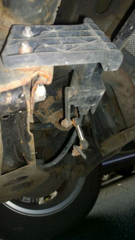

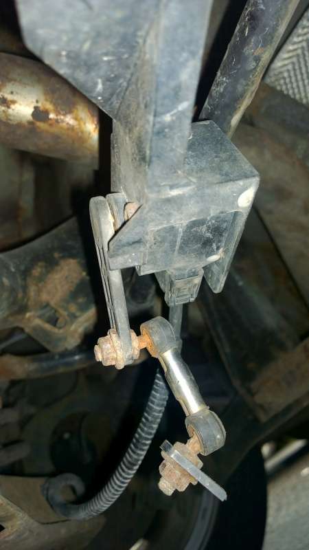

zdarec palec...když jsem šel dnes k autu, tak jsem si všiml, že mi někde od zadního levého kola něco visí (nejspíš po nedávné ráně, kterou jsem autu nadělil :-( ... našel jsem po ní dokonce i nějaký kus plastu, který k tomu, zdá se, patří ). Může mi někdo poradit, co to je? Je to jen u levého kola a vedou od toho dráty někam dopředu. Čidlo od náklonu xenonů? Díky za rady :-)
Ford Mondeo Mk. III kombi - r.v. 2002 | 2.0TDCI - 96kW | Ghia || Author Traction 2010 White
krenda
Příspěvky: 2664
Registrován: 25.12.2011 16:56
Bydliště: Novojičínsko
Re: Co mi to zespod visí?
Příspěvek od krenda » 29.06.2014 20:17
Bude to to, co si myslíš :wink:

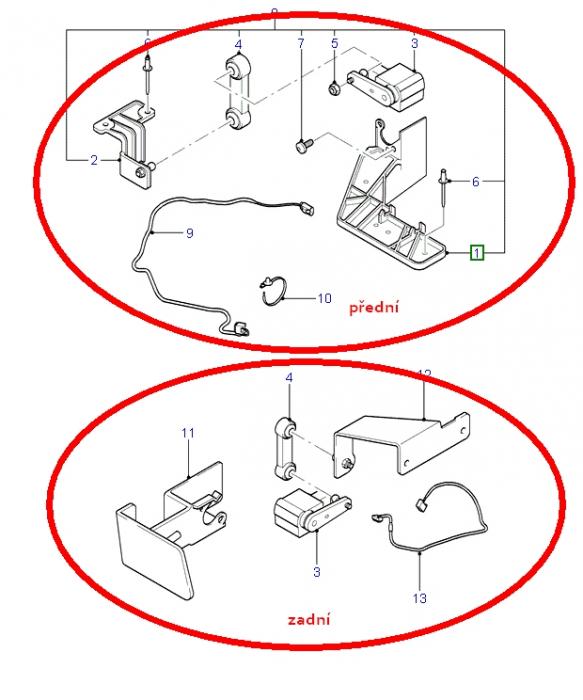

jo, tak podle obrázku, co jsem našel na "zeleném" fóru je to asi opravdu ono ... tak teď ještě zjistit, co kam zpátky přidělat :roll:
