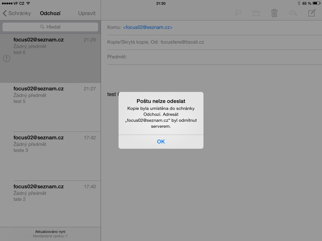

- Příspěvky: 19244
Re: ked vas se*e PC
se*e me ipad , z jednoho mailu nelze odesilat , ostatni fungujou normalne
- ikoala
- Příspěvky: 246
- Registrován: 18.02.2012 12:08
- Bydliště: Ústí nad Labem
Re: ked vas se*e PC
1. Nejde to od zacatku nebo ted znicehonic?
2. Jaky je to mail? Freemail seznam.cz apod.?
3. Zkousel si odebrat ucet a znovu ho pridat?
4. Jaky mas nastaveny SMTP server? Nezmenil se?
- Příspěvky: 19244
Re: ked vas se*e PC
1 znicehonic zjistil jsem to ze jsem odeslal mail jako odpoved a ten dotycny mi pak psal ze mu nic neprislo a nasel jsem ho v k odeslani .
2 tiscali
3/ zkousel nekolikrat prisel jsem i o maily ktere jsem mel u toho uctu v ipadu ulozene ale mam je ve stolnim tak to nevadi
4 nastaveni poslu ale mam jeste jeden mail u tiscali a ten chodi bez problemu .

- ikoala
- Příspěvky: 246
Re: ked vas se*e PC
1. zkus pro jistotu znovu zadat heslo u nastaveni smtp serveru. predpokladam, ze maily ti to prijima, jen neodesila.
2. pres webove rozhrani se do toho mailu pripojis?
3. zkus na chvili u toho problemoveho uctu nastavit smtp server dle tveho poskytovatele netu.
- Příspěvky: 19244
Re: ked vas se*e PC
1/ heslo jsem nekolikrat
2/jj to jde normalne
3/zkusim
3/zkusim
PeS
- Příspěvky: 836
- Registrován: 01.08.2008 20:07
Re: ked vas se*e PC
Jseš si jistý že username u SMTP ma byt focusfans@tiscali.cz ? Nemá to být jen focusfans ?
sth-1
- Příspěvky: 244
- Registrován: 02.02.2013 13:48
Re: ked vas se*e PC
dej tam smtp server z jiného účtu co ti funguje , nejčastěji používám smtp gmailu
Focus combi 1.8 Tdci 74kW
- Příspěvky: 19244
Re: ked vas se*e PC
tohle funguje normalnePeS píše:Jseš si jistý že username u SMTP ma byt focusfans@tiscali.cz ? Nemá to být jen focusfans ?
PeS
- Příspěvky: 836
Re: ked vas se*e PC
Tak to funkční jméno motors.company@tiscali.cz a heslo zkus použít v tom účtu focusfans@tiscali.cz v nastavení SMTP. Když to bude fungovat tak jsi se nejspíš uklepl v hesle při nastavování a když to fungovat nebude tak ti možná blokuje antivir nebo firewall spojení na port 465 na SMTP server.
